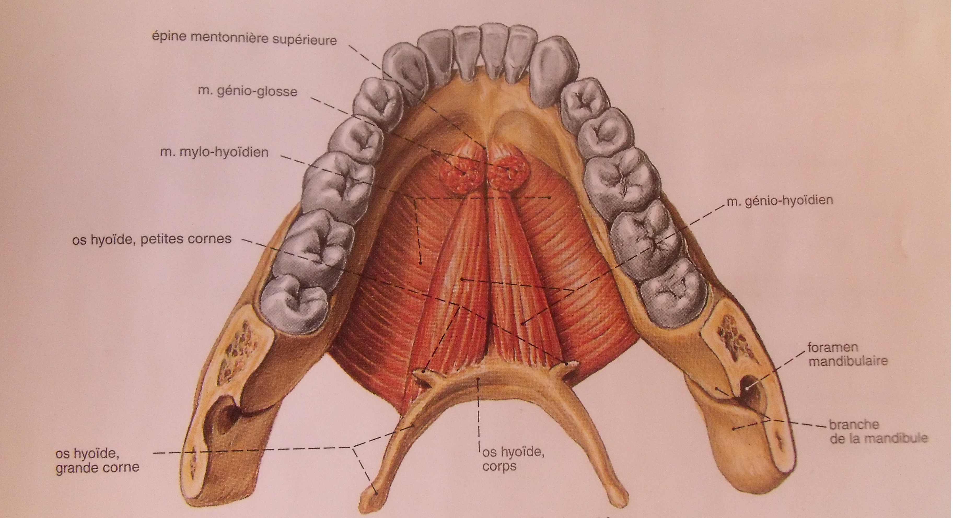

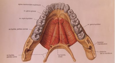

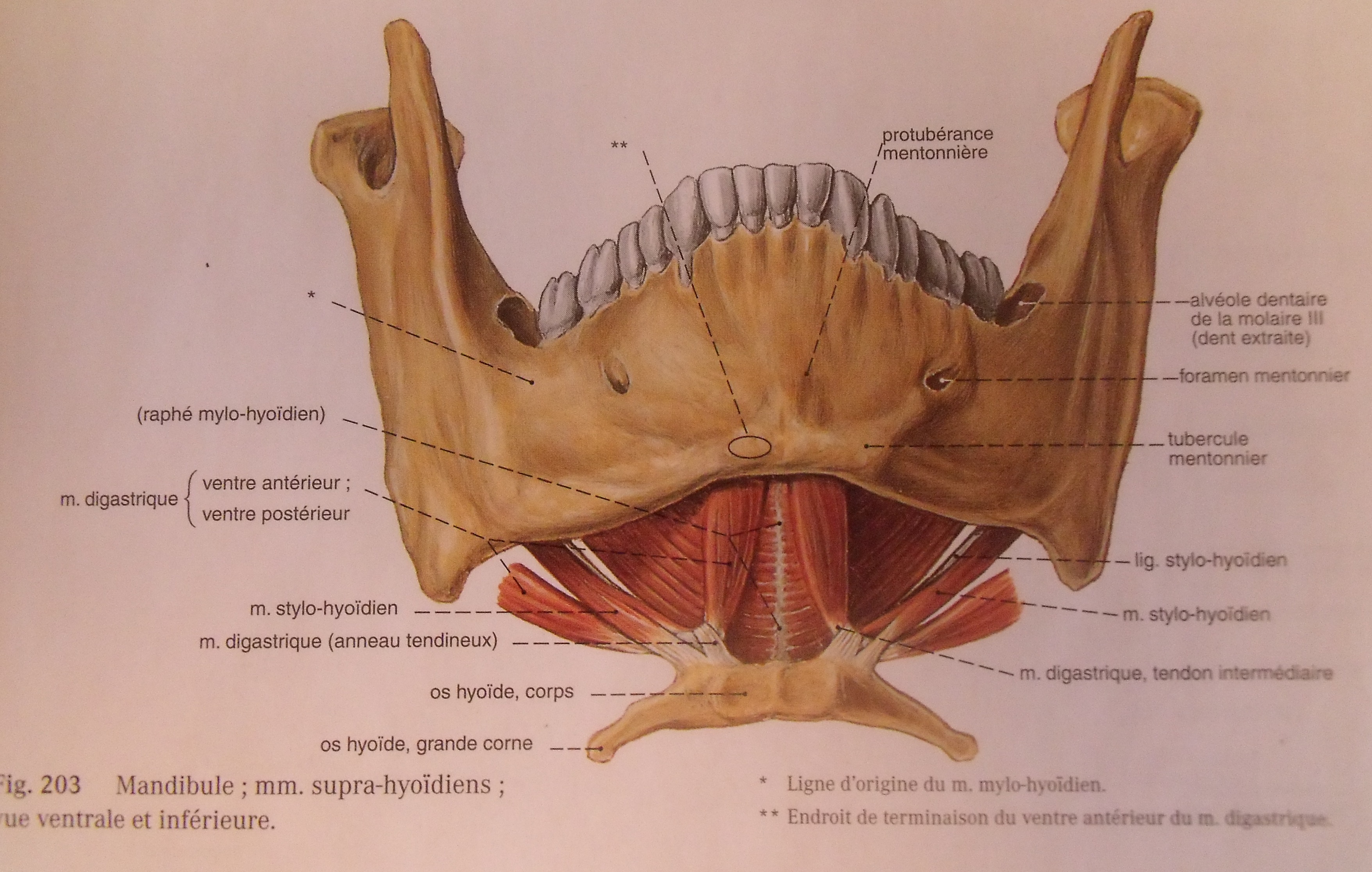

Messagepar Magic Valou » 12 Avr 2014, 20:01
Alors en effet le schéma de la ronéo est assez mal fait, le muscle digastrique passe bien en dessous du mylo-hyoïdien.
Le génio-hyoïdien est au dessus du mylo-hyoïdien du moins entre les 2 mylo-hyoïdiens !
Je vous mes des schémas du livre qui fait référence pour nos cours de p2 (dentaire) ! :)
Voilà en espèrent que c'est plus clair à présent ! :)

Messagepar Azula » 13 Avr 2014, 16:58
Ah merci beaucoup pour ta réponse, c'est beaucoup plus clair ! :)
