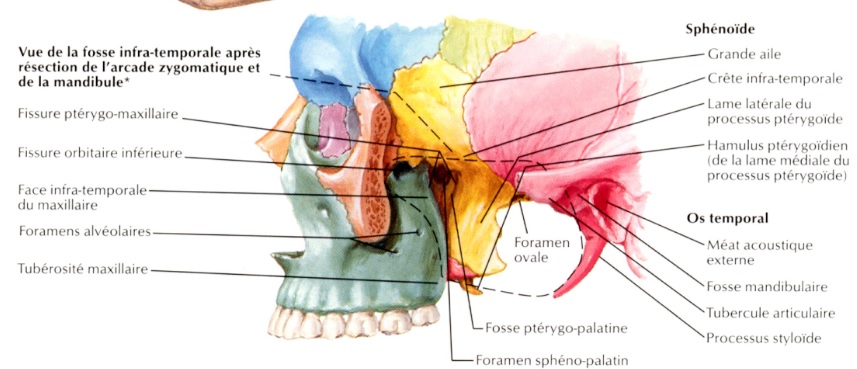

J'ai bien vu les errata de la ronéo 1, mais dans le QCM 2 des annatut' 12/13 l'item A "La suture lambdoïde se situe entre l’os pariétal, l’os occipital et l’os temporal" est compté vrai ... Alors on retient quoi ? Que la suture lambdoide est uniquement entre os pariétal et occipital ?
Dans le même QCM l'item C :"La suture coronale se situe entre l’os frontal, l’os pariétal et la grande aile du sphénoïde" est compté vrai. C'est vraiment vrai ? :lool:
Je rajoute une petite question : Est ce que le sphénoide s'articule avec l'os pariétal ?
Merci pour votre aide ! :D

Et pour ta petite question, oui le sphénoïde (GAS) s'articule bien avec l'os pariétal, et si tu veux plus de précisions, ce dessin devrait t'aider :)
Faux pas pour l'os temporal
Perso je mettrai faux aussi
Je pense que la personne qui a fait ces deux items à un peu trop développé son imagination en voulant interpréter les schémas, mais dePé ne l'a jamais mentionné en cours et s'il vous pose des questions la dessus ce sera avec des os vraiments éloignés !
Ouiiiiii !
Bonne journée
Bonnes pâques
