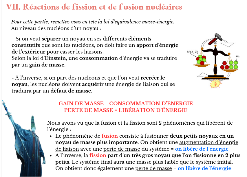

Messagepar acéytlcoline » 24 Oct 2025, 15:51
Salut, j'arrive pas à comprendre la partie phénomène de fusion et de fission, au début il est écrit qu'on consomme de l'énergie et qu'on gagne en masse pour la fission et + bas dans le cours il est écrit que la fusion engendre une perte en masse et une libération d'énergie... bref je suis perdue, est ce que tu pourrais me réexpliqué vite fait s'il te plait :worship:
Mercii beaucoup pour ton aide!
[img]
[/img]
Capture d’écran du 2025-10-24 15-43-26.png (233.48 Kio) Vu 52 fois

Messagepar Codéinès » 26 Oct 2025, 03:05
Coucouuu !!! :dance:
Alors bonne question parce que c’est vrai que c’est pas très très clair dans la fiche :
Que nous dit la loi d’Einstein E = mc^2 ? —>
Elle dit que si un système gagne de la masse, il absorbe de l’énergie et si il perd en masse, il a libéré de l'énergie
Pourquoi on dit qu’il y a un gain de masse pour la fission ?
—> Parce que ça c’est la situation préparatoire ! Pour pouvoir réaliser la fission, je dois d’abord APPORTER de l’énergie pour réussir à séparer les deux noyaux donc il y a un gain de masse du système puisqu’il a absorbé l’énergie.
C’est en réalisant ensuite la fission que je vais avoir une libération d’énergie + perte de masse
Pour la fusion, il n’y a pas d’apport préalable d’énergie, on va directement libérer de l’énergie en assemblant les noyaux ensemble
J’espère que ça répond à ta question !! :pascal:
