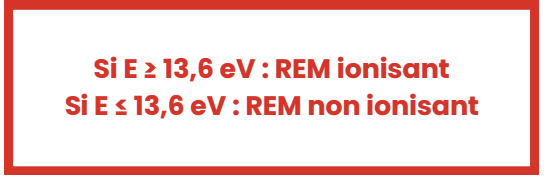

Salut salut,
J'ai une petite question pour Ethel, dans ton cours tu marques que si l'énergie du rayonnement est supérieur ou égale à 13,6 eV, c'est un REM ionisant et aussi que si l'énergie du rayonnement est inférieur ou égale à 13,6 eV, c'est un REM non ionisant !
Donc quand on a un REM avec E = 13,6 eV, c'est ionisant ou non ionisant ?
Merci à toi et vive le tut' eh !!!!

Alors c'est vrai que c'est un peu ambigu mais ne t'inquiète pas, le prof ne devrait pas faire un item aussi piégeux. Mais pour répondre à ta question : si un rayonnement possède une énergie supérieure ou égale à l'énergie de liaison d'un électron, il est capable d'arracher l'électron (formule juste au dessus dans le cours : hν≥|Wn|). Donc si on a un rayonnement de 13,6 eV, pour moi il sera bien ionisant.
Voilà j'espère que c'est clair !!

Salut, c'est tout bon pour moi alors ! Merci encore à toi !!
