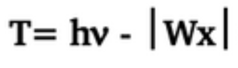

Salut ! En fait pour trouver la valeur d'un électron Auger, il faut se rappeler qu'un électron Auger c'est un électron qui s'est fait percuter par un photon de fluorescence. (En gros : une particule qui transporte de l'énergie (le photon) va percuter et donner toute son énergie à quelqu'un (l'électron). Dans les qcm, souvent, il faut calculer la valeur (en réalité la vitesse) d'un électron Auger. Pour ça, on applique la formule du cours :
Capture d’écran 2025-09-19 à 07.41.01.png (28.54 Kio) Vu 181 fois
avec hv (la lettre nu grecque) étant l'énergie du photon qui percute l'électron et Wx en valeur absolue étant l'énergie de liaison de l'électron qui se fait percuter. En fait, quand le photon arrive, il donne son énergie à l'électron et ce dernier va être éjecté avec une vitesse T. Cette vitesse est égale à l'énergie du photon moins l'énergie qu'il a fallu pour arracher l'électron à sa couche. Par exemple si on avait un photon de fluorescence d'énergie 100 eV. Il peut percuter un électron dont l'énergie de liaison est de 20 eV, alors l'énergie cinétique de l'électron sera de T=100-20=80 eV.
Est-ce que tu comprends mieux ?
