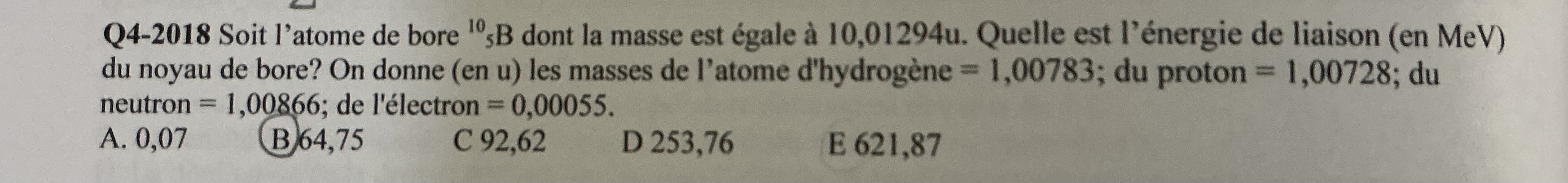

Dans ce qcm on nous demande de calculer EL du noyau de Bore 10/5 B.
Moi j’ai fait masse atome -( 5 x masse proton + 5 x masse neutron ) et le tout X 931,5.
Je trouvais pas l’un des items, j’ai du coup demandé à chat gpt qui lui utilise m hydrogène et m neutron mais je comprends pas pk ?

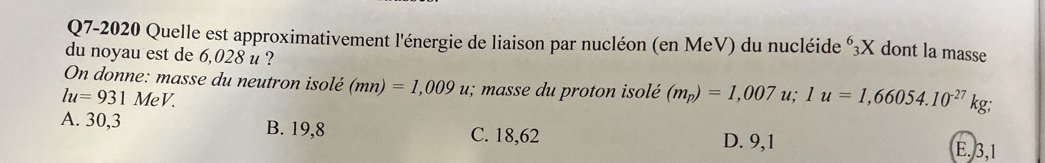

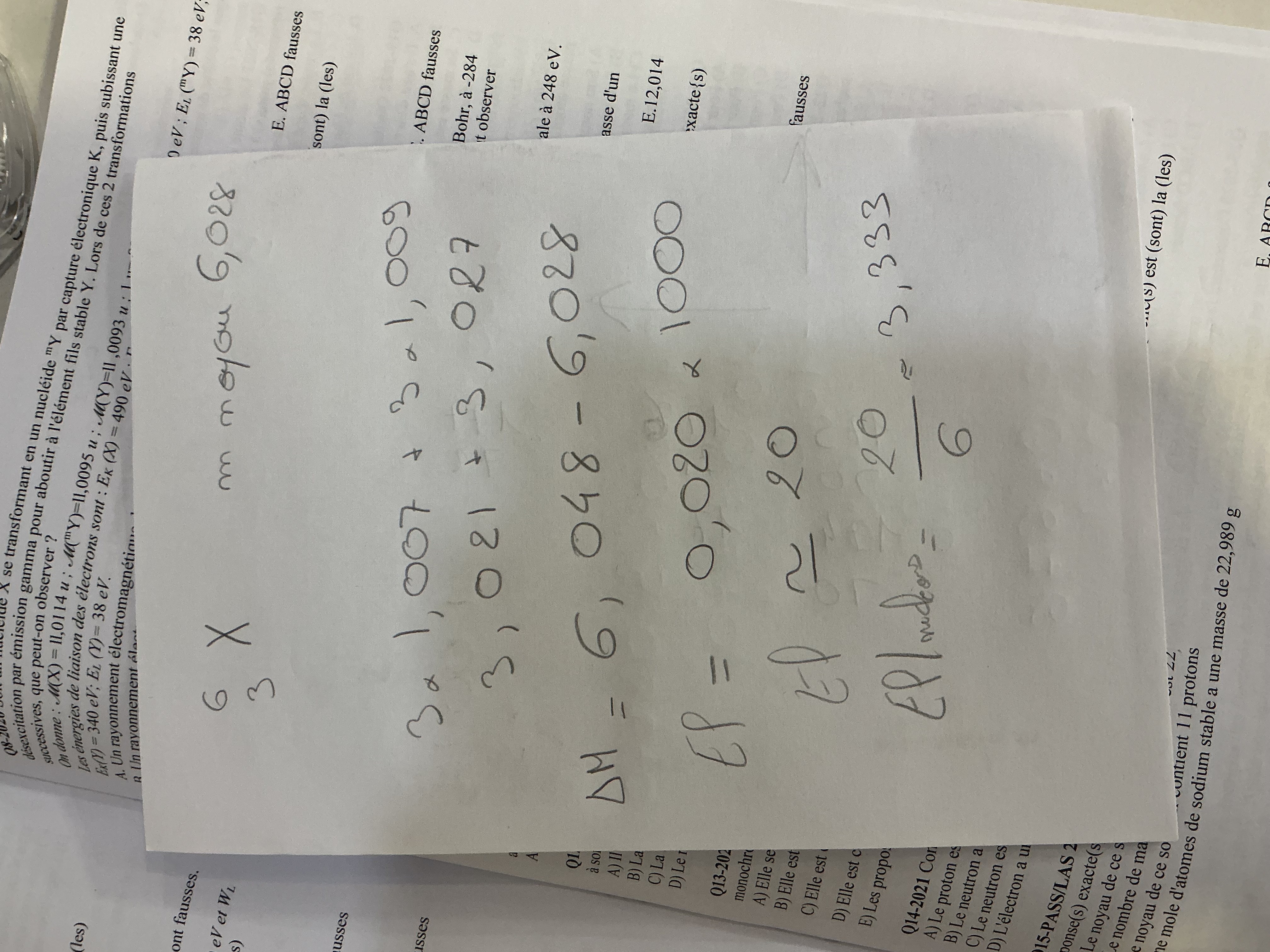

Pour le deuxième j’ai mis mon raisonnement en photo moi j’aurais mis E la réponse est D et pour le coup cette fois chat gpt est d’accord avec ce que j’ai fait 🥹…

Pour le 2e QCM =
Ton raisonnement est totalement juste, je suis d'accord avec toi ça devrait être la réponse E donc 3,1 MeV
Pour le QCM avec l'atome de Bore =
Je ne pense pas qu'il y ait besoin d'utiliser la masse de l'hydrogène qu'on te donne.
--> La masse qu'on te donne dans l'énoncé c'est la masse de l'atome de Bore entier donc protons + neutrons + électrons alors que la question porte sur le noyau de l'atome de Bore -> il faut donc commencer par une soustraction comme d'hab pour trouver le défaut de masse et tu as oublié de compter la masse de l'électron ! :
-> L'atome de Bore est noté (10 ; 5) donc 5 protons, 5 neutrons et 5 électrons =>
-> On fait donc : 5 x m(p) + 5 x m(n) + 5x m(e) = 5 x 1,00728 + 5 x 1,00866 + 5 x 0,00055 = 5,0364 + 5,0433 + 0,00275 = 10,08245
-> On calcule maintenant la différence de masse entre l'atome entier et le noyau => 10,08245 - 10,01294 = 0,06951
-> Maintenant on calcule l'énergie de liaison donc => 0,06951 x 931,5 = 64,75 MeV
