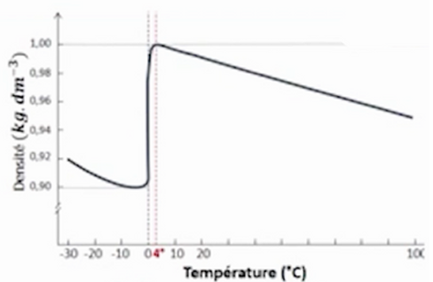

En ce qui concerne l'item B : "B) La densité de l’eau augmente lorsque la température diminue en dessous de 0 °C."
densité eau.png (75.52 Kio) Vu 90 fois
Il est vrai que cela porte à confusion étant donné qu'il est précisé dans le cours que la densité maximale de l'eau est atteinte à 4°C, mais tu peux voir sur le graphique juste au dessus que passé 0°C (lorsque la température descend) elle réaugmente légèrement pour atteindre 0.92 kg.dm-3.
Et pour la C : "C) La densité de l’eau liquide diminue lorsque la température augmente à partir de 4 °C."
De même, la densité de l'eau atteint son maximum à 4°C, ce qui signifie que lorsque l'on augmente encore en température et passe au-dessus de 4°C, la densité diminue (étant donné que l'on a passé la température donnant la densité la plus importante).
Voilaa j'espère avoir été claire, je te souhaite bon courage pour tes révisions!!<3
