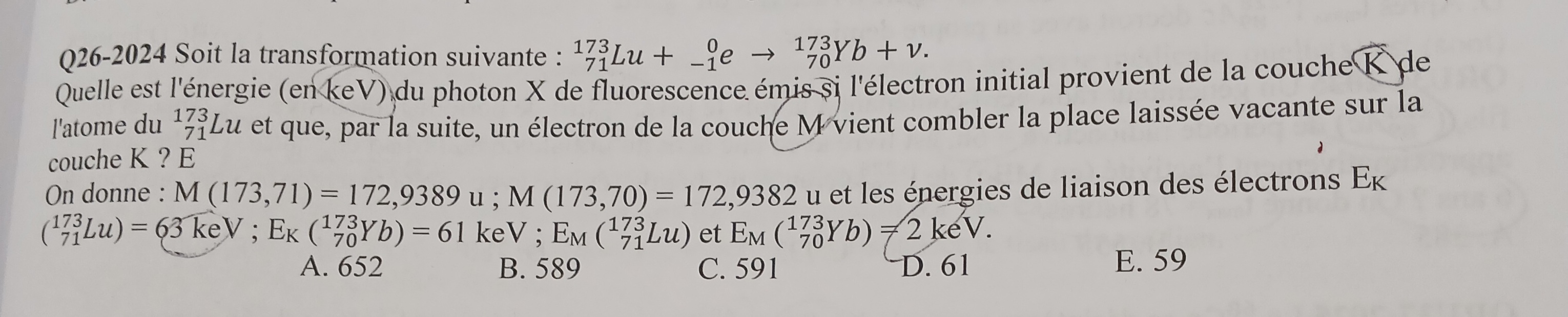

Coucouuuu, je voulais savoir la démarche à suivre pour ce qcm d'annales svppp.
Merciii d'avance !

Coucou ! Désolée je viens de voir ton message,
Dans ce genre de qcm tu dois te baser sur les énergies de liaison de l'atome fils donc Yb (173,70). Si on a un électron qui vient de la couche M et qui comble la couche K, on doit faire la différence d'énergies de liaison entre la couche K et la couche M de l'atome fils : 61-2=59 keV.
J'espère que c'est plus clair !
