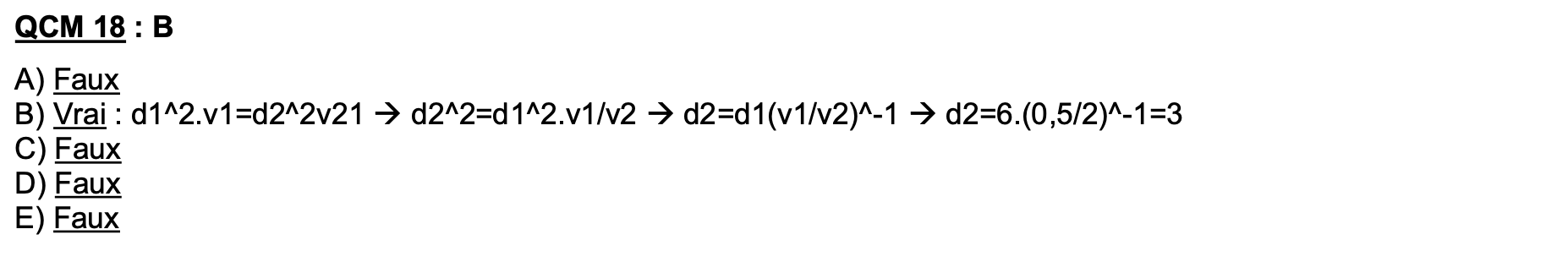

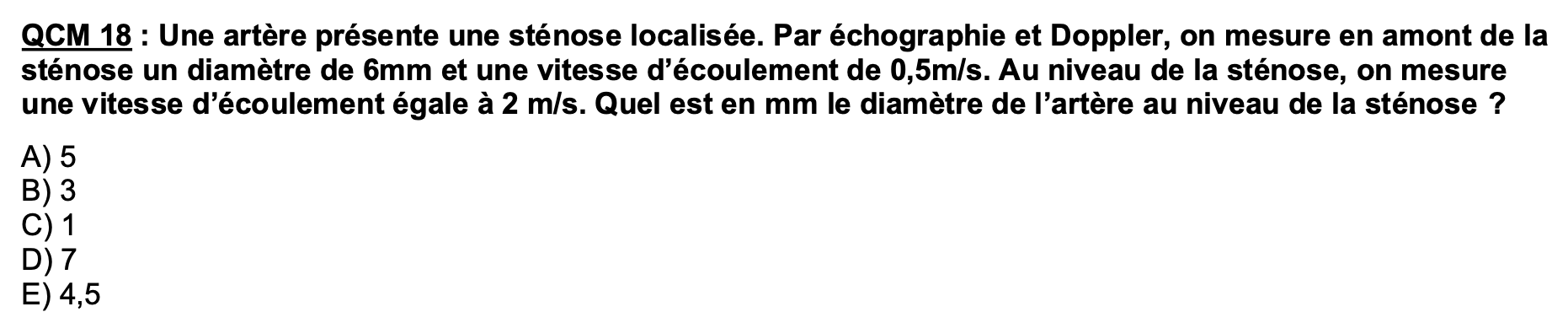

Je ne comprends pas la correction de ce qcm sur la circulation.
Pourquoi lorsqu'on doit passer de d^2 à d, on fait 10^-1 et pas racine carré de d^2 qui donnerait 0,03 et pas 3. `
Merci !!

Il faut bien faire racine carré oui tu as raison et c'est bien ce qu'a fait l'ancien tuteur dans la correction. Il y a surement eu un problème d'affichage ou bien il n'arrivait surement pas à écrire racine carré. Donc à la place de ^-1 retiens bien que c'est racine carré.
En revanche, la réponse est bien 3.
Je pense que c'est assez clair jusqu'à la dernière étape dans la correction.
A la fin on se retrouve avec d2=6*√(0,5/2) On note que 0,5/2=0,25 et que √0,25=0,5.
Donc d2=6*0,5
d2=3mm
J'espère que cette explication a pu t'aider, si tu as d autres questions n'hésites pas.
