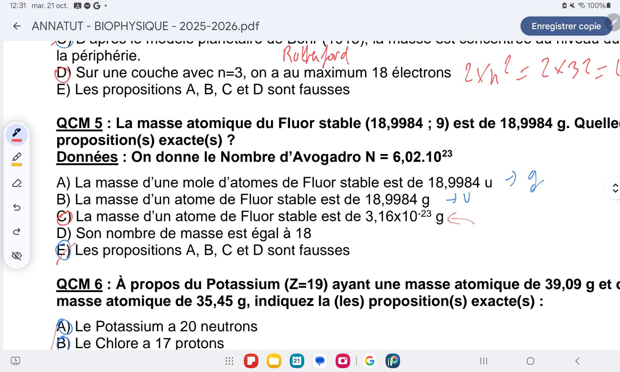

Messagepar MeiMei » 21 Oct 2025, 12:40
Coucouuu, je ne comprends pas comment on obtient le résultat de l'item C svp, pouvez-vous me dire le calcul car dans la correction ce n'est pas détaillé.
Merciii <3

Messagepar Codéinès » 21 Oct 2025, 17:25
Coucouuuu :rotfl:
Pour trouver la masse de l'atome en g, il faut que tu divises la masse atomique qu'on te donne dans l'énoncé donc 18,9984 par le nombre d'Avogadro NA (qui est 6,02 x 10^23)
Petite explication : ta masse atomique en u (18,9984 u) peut aussi être exprimée par la masse d'une mole en g/mol (18,9984 g/mol) (dans ces QCMs on vous dit toujours que la masse d'une mole c'est en g mais le nouveau prof insiste bien sur le fait que lui la notes en g/mol) donc tu vas avoir 18,9984 g/mol et tu sais que le nombre d'Avogadro s'exprime en mol^-1 DONC si tu divises la masse par le NA tu vas avoir des g.mol^-1 sur des mol^-1 -> ça va donc s'annuler et il te restera des grammes !!!
Pour cet exercice, tu vas donc faire 18,9984 / (6,02 x 10^23) -> tu peux arrondir à 19 / 6 si ça t'arranges et tu trouves environ 3,16 x 10^-23 g
J'espère que c'est plus clair pour toi !! :glasses-cool:
