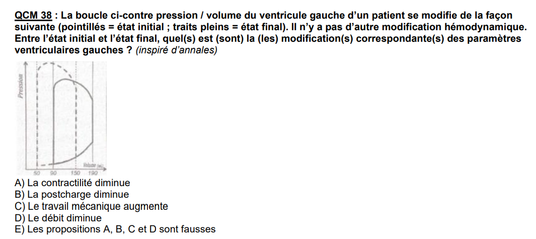

Bonjour, je ne comprends jamais rien à ce type d'exo. Serait-il possible de me le réexpliquer ? Et je ne comprends pas comment on fait pour voir que la pente de E max augmente ou diminue, et comment voir la pré et post charge.
Mercii :)

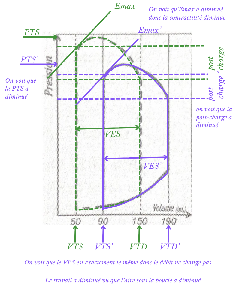

Coucou !!! :skywalker:
Je comprends totalement t'inquiète pas !! Voilà voici une explication, en espérant que ce soit clair
-> Emax correspond à la pente qui passe par le point le plus haut sur chaque diagramme
-> Les traits en pointillés en haut, correspondent à la POST-charge, qui est la force qui résiste à la contraction donc elle se situe dans la zone de contraction
