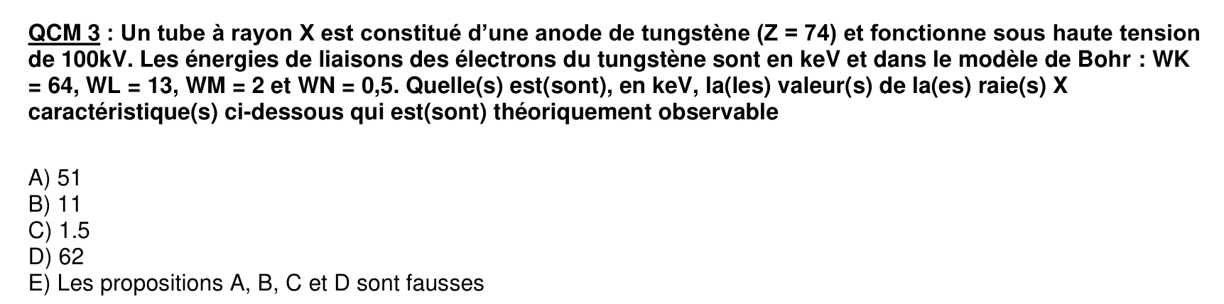

Messagepar MeiMei » 03 Nov 2025, 13:48
Coucouuuu ! Je ne comprends pas pk la D est fausse, en faisant la couche K - la couche M on peut obtenir la réponse de l'item D ? Sur la fiche maj rayons X du prof j'ai vu qu'on peut faire K - M donc je comprends pas pk ici l'item est considéré faux :soldier:
Merciii !

Re: annatut rayon X 2025-2026
Messagepar Emnarcolepsie » 26 Nov 2025, 15:25
Saluut,
Je pense que c'est un oubli, la raie est théoriquement observable.
Bon courageee!!
