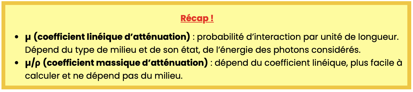

Je te renvoie à la partie du cours qui en parle :
Capture d’écran 2025-10-14 à 01.46.31.png (73.59 Kio) Vu 96 fois
Est-ce que tu avais vu l'inverse autre part ?
En tout cas pour moi la correction est bien vraie :)

Je reviens vers toi parce que j'ai peut être trouvé d'où tu tenais l'info. Est ce que c'est en présentiel quand Pr Chardin a dit que le coefficient massique dépendait du milieu mais pas de l'état du milieu ? Si oui, c'est une distinction qu'il fait cette année mais que l'ancien prof ne faisait pas donc c'est peut être pour ça que tu as bloqué sur l'item. Après je te confirme bien que le coefficient linéique dépend bien du milieu !
