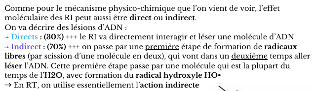

Messagepar Ijlal.ak » 10 Nov 2025, 10:06
Coucou j’ai pas très bien compris pourquoi le B du QCM 37 est compté faux : « les effets directs sur l’ADN se font via les radicaux libres »
Dans le cours de radiothérapie on nous dit que les effets directs : radicaux libres via les RI
« Cela aura pour conséquence de scinder la molécule initiale en deux, en créant deux
entités moléculaires distinctes avec chacune un électron non apparié. Ce sont des
radicaux libres.«
Effets indirects : radical hydroxyle
Ou alors peut être que j’ai mal compris
Voilaaa merciii 🫶🏼

Messagepar Emnarcolepsie » 26 Nov 2025, 16:08
Saluuut,
Alors en se basant sur le texto cours du cours Radiobiologie,
On va avoir sur l'ADN :
• les effets INdirects via des radicaux libres
• et les effets directs, c’est-à-dire que la radiation ionisante va provoquer des molécules constituant la double hélice d’ADN
J'ai vérifié dans le cours de radiothérapie et la version y est la même. Le texto cours avec les effets directs et indirects que tu mentionnes sont les effets moléculaires.
L'item concernait les effets sur l'ADN, et lorsque l'on se rapporte à l'ADN spécifiquement, on parles des dégâts causés sur celui-ci, donc les effets directs sont ceux des RI et les effets INdirects sont ceux des radicaux libres.
effet direct-indirect sur l'ADN.png (50.66 Kio) Vu 60 fois
