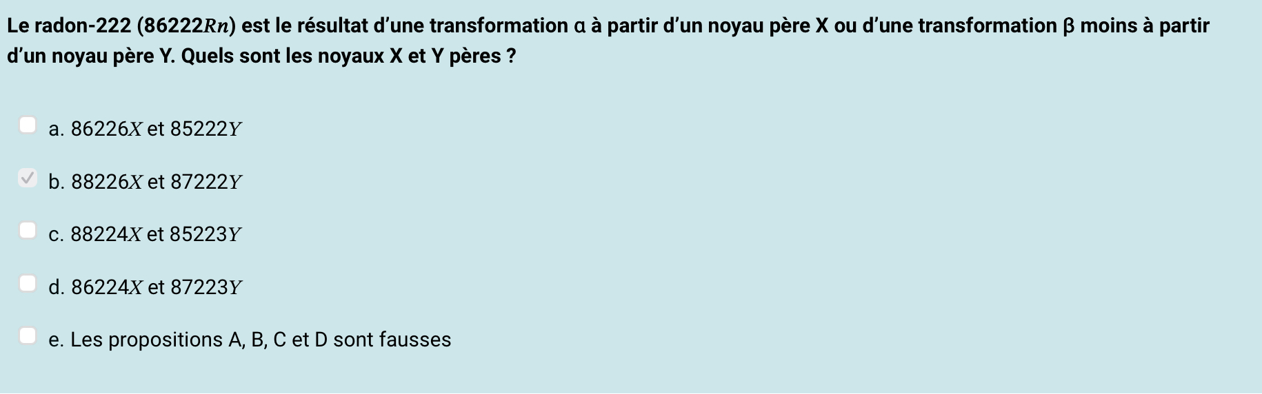

Bonjour, j’ai une question par rapport à ce QCM, je ne comprends pas pourquoi le résultat de la transformation bêta moins à partir du noyau père Y = 85222 (dans la correction) alors que normalement bêta moins on rajoute un proton car on a un excès de neutron donc le résultat est censé être 87222 non ?

En fait l'atome dans l'énoncé est le noyau fils. Donc on cherche l'atome qui, après une bêta moins, devient 86,222. Tu as raison bêta moins on rajoute un proton : si on rajoute un proton à 85,222 on tombe bien sur notre atome fils 86,222. Donc c'est bien le noyau père Y (85,222) qui va se désintégrer avec une bêta moins et qui va donner le 86,222.
J'espère que c'est bon pour toi ! :)
