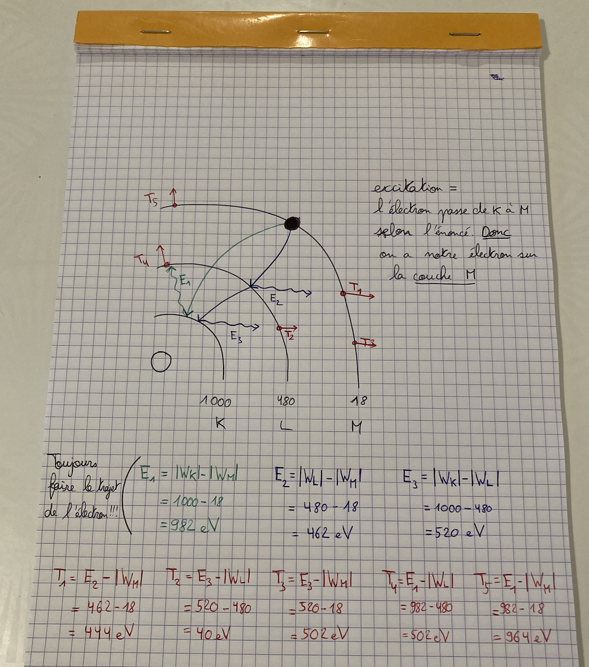

Bonjour ! Je n‘ai pas compris pourquoi toutes les réponses de l‘item 11 étaient fausses pour cette séance tut… est ce que ce qu‘il serait possible de réexpliquer avec un dessin s‘il vous plait ? Merci beaucoup :)

Coucou ! Je pense que ce qui a posé problème c'est que tu as fait tes calculs comme si c'était une ionisation. Par exemple si l'électron revient à la couche K, peut être que tu as trouvé un photon de fluorescence de 1000 eV ? Mais puisqu'ici on a une excitation c'est différent. Le photon de fluorescence pour revenir à la couche K sera de 1000-18=982. Je te laisse avec le schéma que j'ai fait, dis moi si c'est pas clair y'a pas de souci :)

Super, merci beaucoup !
