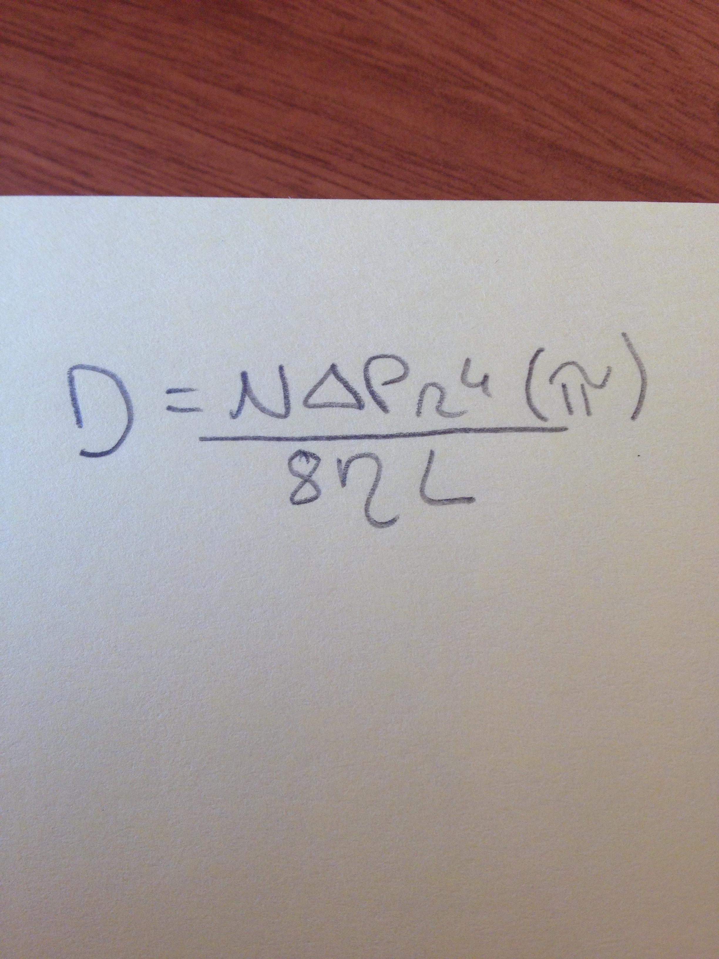

Le prof a donné une formule de la Loi de poiseuille en l'exprimant par le débit mais il néglige Pi c'est normal ?
Deuxieme question, il a dit que D était inv proportionnel a l'épaisseur... on considère L comme longueur et épaisseur ?

C'est bien la formule qu'il a donné et qu'il a donné l'année dernière aussi donc c'est normal je pense.
L est la longueur des canalicules et est considéré comme étant l'épaisseur, en effet.

pour la formule de la loi de poiseuille tu peux réaliser les qcm avec celle apprise en biophy si ça te perturbe qu'elle soit écrite différemment ;)
et normalement tu peux t'amuser à passer de l'une à l'autre :)
