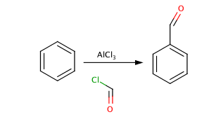

Messagepar ÅLEX » 19 Jan 2014, 14:39
salut
Alors la réaction de wolff kishner est une réaction de réduction, le produit A est le benzaldéhyde si on réduit celui-ci on va bien obtenir du toluène.
Voilà la réaction:
Capture d’écran 2014-01-19 à 13.39.59.png (11.79 Kio) Vu 542 fois
Capture d’écran 2014-01-19 à 13.41.55.png (11.46 Kio) Vu 542 fois
Voilou j'espère que c'est clair ...

Messagepar papamaster » 19 Jan 2014, 16:50
Ca depend de ton agent d'acylation. Si tu pars du chlorure de methanoyl comme ci dessus, tu obtiendras du toluene. En revanche si tu utilises du chlorure de propanoyl pour ton acylation, ton produit final sera du propyl-benzene.

Messagepar ÅLEX » 19 Jan 2014, 19:09
Re
QCM 8 item C est faux
On forme de l'ethyl-benzène j'ai envoyé l'avant dernière version du sujet au lieu de la dernière… Donc vous avez pas eu la modification du QCM 8 ou j'avais modifié le chlorure d'éthanoyle en chlorure de méthanoyle.
Désolé! :dont-know:
