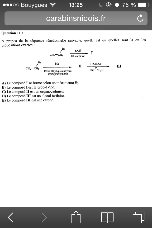

J'ai vu sur le post de l'année précédente la correction d'un qcm de Marseille de 2011, je ne comprend pas pourquoi la A est vrai ..

Alors il s'agit bien d'une E2 c'est dans le cours sur les dérives halogènes.
Après j'ai pas bien compris ce que tu n'as pas compris.
On va avoir une deprotonation grâce à la base forte et en même temps le départ du nucléofuge. Du coup c'est bien en 1 étape !
