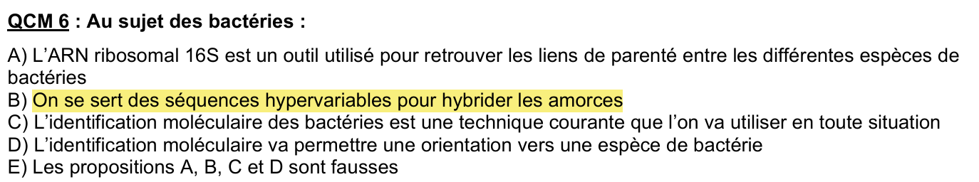

J'ai une question par rapport à la correction de l'item B du QCM 6 (page 28)
Capture d'écran 2026-03-10 161700.png (71.49 Kio) Vu 114 fois
Il est compté comme FAUX (jusque là je comprends) mais dans la justification il est dit qu'on se sert des séquences variables alors que dans la fiche on parle des séquences conservées (et là je comprends plus mdrr) @@ (page 12)
Sur quelle version on se base pour le concours ducoup ?
Merci d'avance pour la réponse !!!

Messagepar Mattexocytose » 12 Mar 2026, 10:48
Pour l'identification bactérienne par ARN 16s, on utilise des amorces universelles qui s'hybrident sur les séquences conservées afin d'amplifier l'ADN de n'importe quel germe.
En revanche, c'est la toute la nuance, les régions hypervariables constituent la "signature" spécifique permettant d'identifier l'espèce en la comparant à la banque de données.
J'espère que c'est clair, bon courage :male-fighter1:
