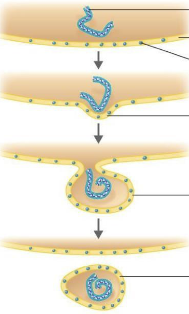

hello !!!
item -> "l'enveloppe virale est issu d'une membrane plasmiques cellulaire" est compté juste mais je ne comprends pas car dans le cours on nous dit que l'enveloppe virale est formé d'une membrane phospholipidiques + organisation similaire à la membrane cellulaire
merci !!
Paulygone deWillis
Messages: 75
Inscription: 19 Oct 2024, 12:14
Re: ANNALE- intro à la viro 2025
Messagepar Mattexocytose » 12 Avr 2026, 10:16
Ce que tu dois comprendre, c’est que l’enveloppe virale n’est pas de nouveau synthétisée par le virus. Pendant sa formation, il va y avoir synthèse de différentes structures comme son génome, ses protéines virales, MAIS PAS sa membrane. Pendant l’étape de bourgeonnement, les constituants du nouveau virion vont se rapprocher de la membrane de la cellule et venir “l’arracher” pour constituer sa propre membrane.
Capture d’écran 2026-04-12 à 10.15.03.png (523.73 Kio) Vu 76 fois
J'espère que c'est good, bon courage !
