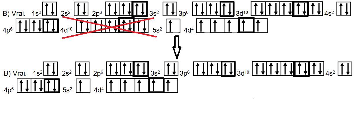

"Le 43 Mo possède 9 électrons de nombre quantique magnétique m=1"
Bah moi j'en compte 11, et sur la correction j'en vois 11 aussi donc j'aimerai bien avoir une explication.

Alors j'ai étais un peu vite quand j'ai fait ma correction, et j'ai mis 2 OA 4d, ce qui pose quelque probléme
Voilà ce qu'il faut retenir:
Est ce que c'est bon, ou il y a besoin de plus d'explication?

Coucou! J'avais le même soucis !
Juste c'est pas :
1s2 2s2 2p6 3s2 3p6 3d10 4s2 4p6 5s1 4d5?

oui les OA sont bien rempli mais la notation na pas suivi c'est bien s1d5 ;)
