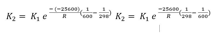

Question, au QCM 16, T2 c'est pas 600 ? Et T1 : 298 ?
Merci d'avance :)

totalement d'accord dans la formule c'est (1/T2 - 1/T1)

mais je crois que comme il y a un "moins" en plus ca reviens au même enfait ^^

Justement, ils n'ont pas écrit la même chose non ?
La formule initiale est : Lorsque tu mets un "-", on a (1/T2 - 1/T1), lorsque c'est "+", on met (1/T1-1/T2), or ici, j'ai l'impression que c'est l'inverse ?

+1 je comprends pas aussi je suis d'accord avec les 2 formules ecrites dans la correction mais pour moi T1 =298K et T2= 600K non ? :)

Messagepar RLG » 27 Nov 2013, 10:58
salut à tous :)
alors voici les formules correspondantes il me semble bien qu'elles correspondent au item A et B

X/ J'avais pas vu que l'enthalpie de réaction était elle-même déjà négative.
Vous avez raison :P
Désolé !
