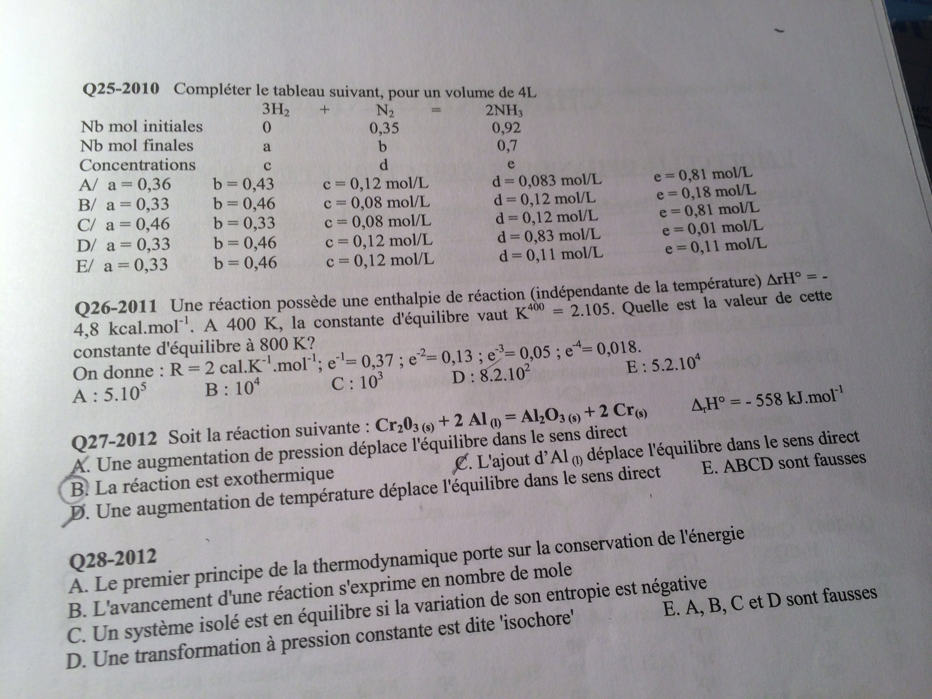

Bonsoir
Je ne comprends pas ce qcm :
En appliquant la formule de la fiche,
K2 = K1 x e^deltaH/R x (1/T1-1/T2) désolée pour la formule degueu écrite comme ça , je trouve 0.1..
Voila merci bonne soirée.

ASAT a écrit:Bonsoir
Édit : je crois qu'en fait cest parce qu'ils se sont trompés sur R..
Mais malgré cela je ne tombe tjs pas sur le bon résultat..

Messagepar RLG » 04 Déc 2013, 12:44
salut, :)
R est bien bon seulement il est en calorie or 1 cal= 4,18J 2 cal= 8,36 J
deplus l'enthalpie que l'on te donne est en kcal il faut donc la passer en calorie c'est à dire 4800 cal.mol-1 que tu divises alors par 2
:arrow: ton resultat est bien homogene on divise des cal.mol-1 par cal.K-1.mol-1 il nous reste alors que des K-1 que tu vas pouvoir multiplier par des 1/K :)

Messagepar ASAT » 04 Déc 2013, 13:00
Aaaah ok! Merci (c'était un peu compliqué)
Bonne journée :worship:
