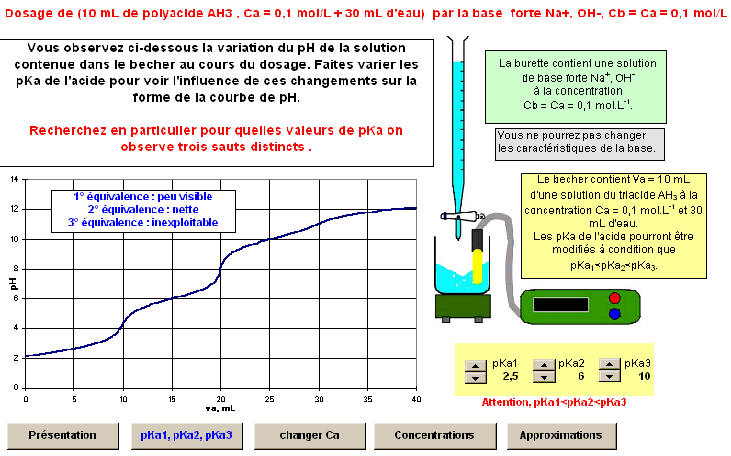

ce qui me dérange c'est qu'il ne te donne qu'un pKa pour l'acide phoshorique ?!
en effet le titrage d'un polyacide par une base forte (en passant que le prof n'aborde pas, donc pas très utile pour le concours), ça ressemble à une courbe à plusieurs plateaux dont chaque plateau correspond à un pKa et pour trouver le pH à l'"équivalence" (on peut meme dire qu'il y a plusieurs points d'équivalence du coup ^^) il aurait fallu le 2nd pKa de l'acide phosphorique qui est au alentour de 7
voici à quoi cela ressemble
