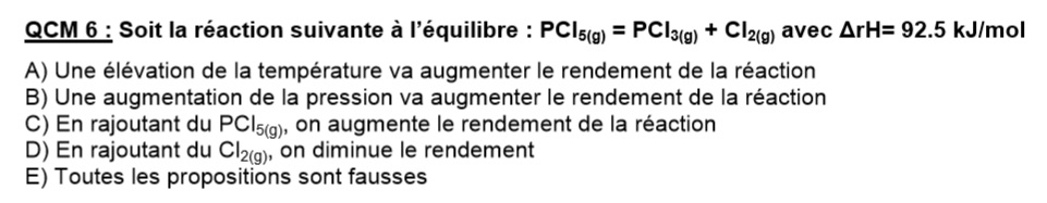

Messagepar A.B » 14 Déc 2013, 03:42
Coucou :clown:
Y'a pas un petit problème avec la correction de ce QCM ? :
Correction: ACD. C'est pas plutôt AD ?
Parce que pour l'item C, si on rajoute du PCl5 (g) , la réaction va évoluer dans le sens indirect , et pas dans le sens direct .
Merci bien :clown: <3 ( et je suis désolée si on a déjà posé la question mais je n'ai rien trouvé )

Messagepar Clara Meulien » 14 Déc 2013, 09:02
Salut, j'ai pas l'impression que la C soit fausse. Si t'ajoutes un reactif gazeux (pas un liquide, ni un solide ni un solvant), tu deplace la reaction dans le sens de la consommation de ce reactif.
Attendons l'avis d'un tuteur :)

Messagepar RLG » 14 Déc 2013, 13:32
Je confirme :)
ici l'ajout de PCl5(g) va déplacer la réaction dans le sens direct
petite explication mathématiques: si tu augmentes le nombre de moles gazeuse son acitivité va augmenter or étant dans les réactifs et donc au dénominateur Q va diminuer et donc Q<<< K la réaction va aller dans le sens direct or si c'étaitun liquide pur ou un solide son activité vaut 1 et cela ne varie pas donc pas d'influence sur Q ;)

Messagepar A.B » 14 Déc 2013, 13:43
Ah mais oui c'est bon! J'avais mal compris, merci beaucoup ! :)
