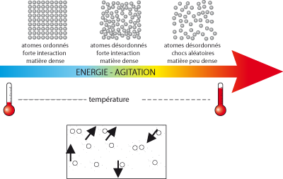

L'entropie c'est le désordre de la matiere , comme l'a indiqué ton compagnon de galere de cette année luffylink, c'est l'image du bureau mal rangé.En faite ça correspond à lagitation thermique, à l'excitation des molécules dans l'espace voici une petite image pour te représenter la situation. Deplus dans l'unité de l'entropie tu vois bien apparaitre cette notion de température on a des J par K par mol.Dirons nous c'est l'energie d'excitation des molecules =)
