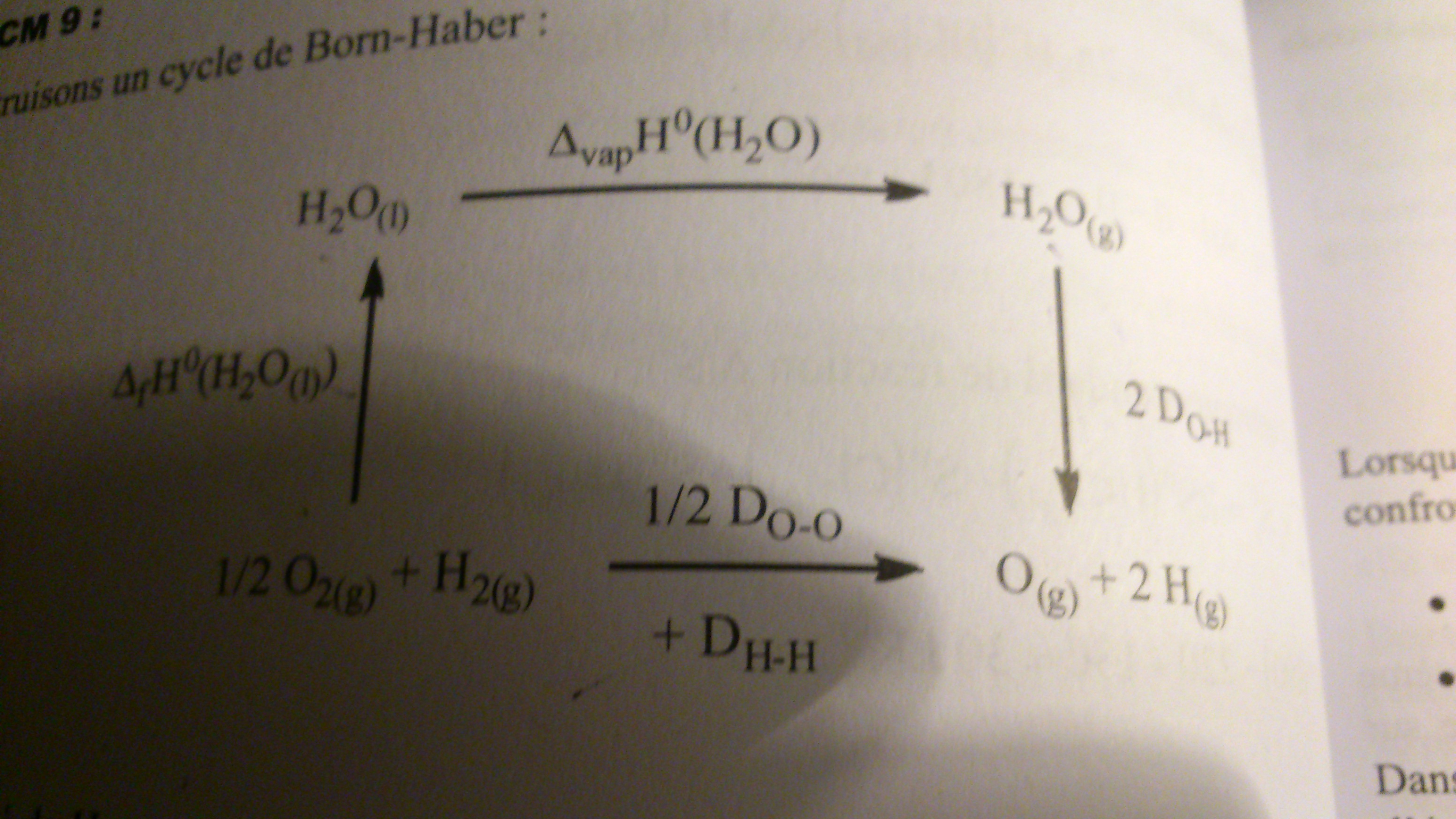

Je rajouterais seulement que pour les QCM de golebiowski il met les fleches dans le sens que donne les données:
Par exemple l'enthalpie de sublimation donc de l'état solide à gazeux il te mettra sur le schéma dans la correction la fleche de l'état solide à gazeux pourtant dans ces calculs il changera bien le signe de l'enthalpie pour que le cycle est bien lieux c'est à dire que les fleches partent toute de l'état initial à l'état final.
si tu as d'autres questions ;)
Bonne soirée
voici pour illustrer un exercice du livre on voit que les fleches ne forment pas un cycle mais dans le calcul le prof fait les rectifications pour pouvoir le former ^^
