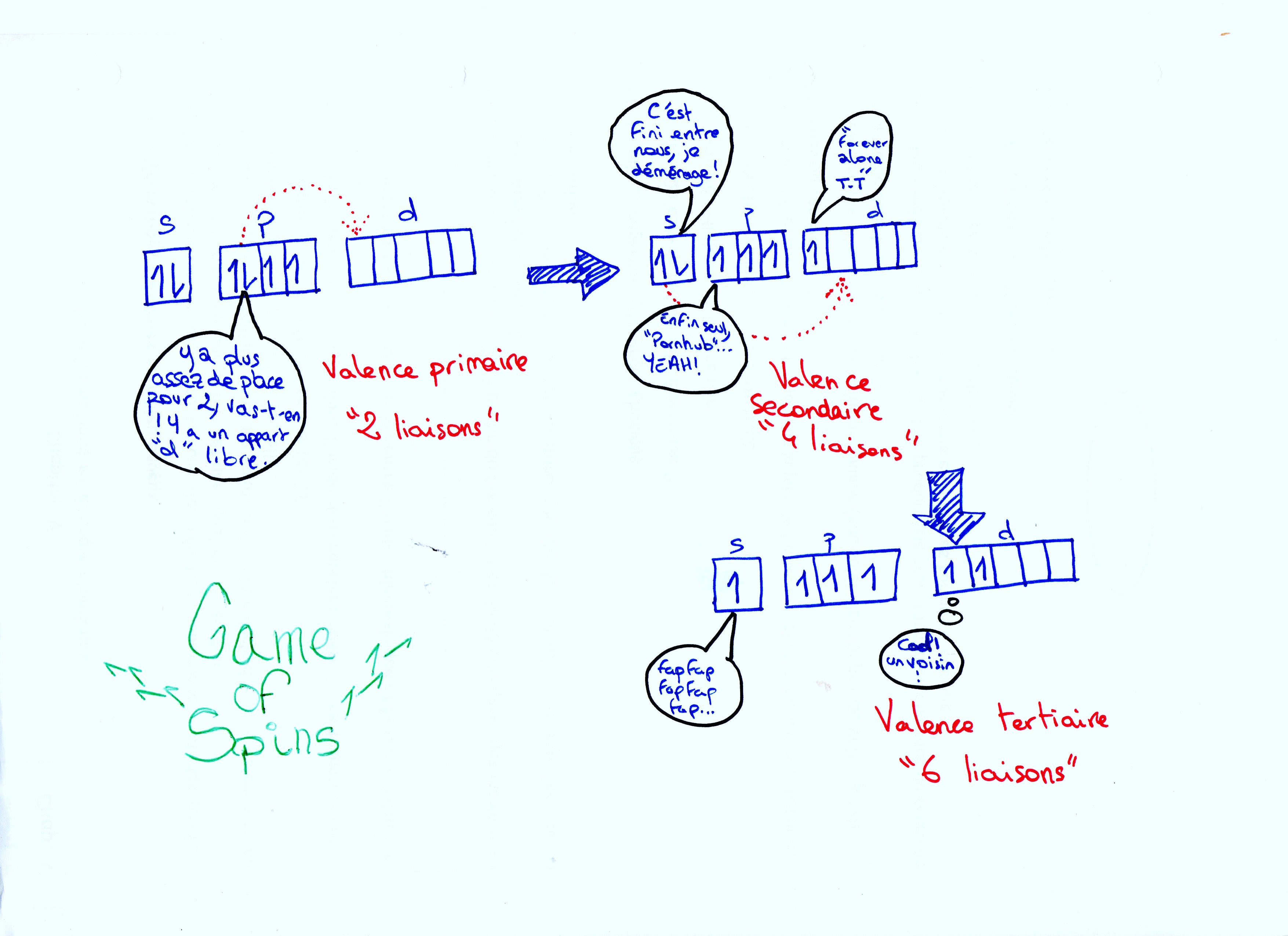

Messagepar Katojin » 25 Aoû 2013, 18:19
Pendant ce temps, dans un atome de Souffre...
Sinon, je dirais pour ta phrase que ce serait "Rompre un doublet non liant, en deux électrons célibataires." Et ça marche tant que :
* On a des doublets non liants
* Ils sont présents sur une couche présantant des cases vides sur cette même couche ( un doublet de la couche 3 ne peut pas se casser et donner un electron à la couche 4) , et ce même si c'est sur des orbitales différentes ( un doublet cassé en 3s peut donner un électron en 3d, tant que la case est vide initialement)
En espérant aider :)
