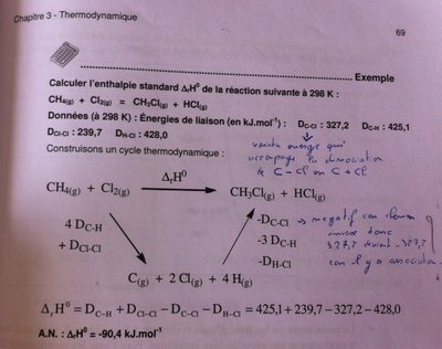

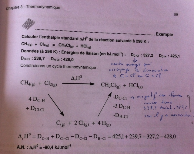

Alors j'ai un petit soucis avec un exemple donné dans le livre page 69 ...
Je vous met une pitite photo :P
PS: ne faite pas attention à se qui est écrit au stylo ^^
Alors on à vu une superbe méthode avec un exemple fait en cours lors de la tut'rentrée pour ce genre de QCMs, mais là je bloque complètement ... j'arrive pas à dessiner ma molécule.. Je sais que le chlore possède 17 électrons et qu'il a du coup 6 électrons de valence... en ayant fait la méthode 1s2 2s2 2p6 3s2 3p4..
ça reviendrais à Ioniser notre atome de Chlore ?
j'espère que j'ai été comprise car j'ai moi même du mal à me comprendre lol :hypnotized:

salut, =)
C'est CH3Cl que tu ne parviens pas à représenter ? dis moi en détail ou tu bloques sinon je te fais la résolution en entier du cycle comme tu veux

bon en attendant je vais te faire le chlore
Cl Z=17
1s2 2s2 2p6 3s2 3p5
representation de la couche de valence
3s² 3p5
ici on identifie bien 3 doublets non liant ainsi qu'un é celibataire donc une liaison possible
la représentation de lewis donne alors

Messagepar Chloette » 25 Aoû 2013, 18:28
Je crois avoir compris grâce à ton explication !
Par contre pourquoi tu parles de CH3Cl ? Car du coup il manquerais une liaison d'hydrogène non ? Sinon si c'est CH3Cl qu'il faut représenter je vois parfaitement sa représentation :)
Si tu as le courage de me développer le cycle je suis preneuse :D

alors voila la représentation de CH3Cl (ce n'est pas tout à fait lewis puisqu'il manque les doublets non liants de Cl)
pour le cycle je l'ai fait sur papier laisse moi un peu de temps pour le mettre en version numerique (au pire je fait un scan) Tu l'auras maxi avant 11h (faut bien que les tuteurs se nourrissent :D )

voici l'exo résolu dis moi si tu veux plus d'information
bonne nuit :)

Ah c'est PARFAIT !! :D
Merci beaucoup RLG ! :worship:
