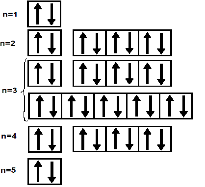

2) Écrire la configuration électronique. ss ps ps dps dps fdps fdps
s2s2 p6s2 p6 s2 d10p6s2 d4
en appliquant les excepetions s2s2 p6s2 p6d10 s2 p6 s2d2
ajouter les couches 1s22s2 2p63s2 3p63d10 4s24p6 5s24d2
ne pas oublier d'enlever les électrons du à l'ionisation 1s22s2 2p63s2 3p63d10 4s24p6 5s2
3) Schématiser la configuration électronique grâce aux orbitales atomiques.
QCm annatut nbr quantique magnétique corection (2).png (5.28 Kio) Vu 628 fois

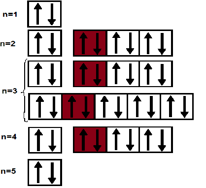

4)repérer les électrons considérés, ici les électrons m=-1.
Petit rappel: -l<m<l; et 0<l<n-1
Donc pour avoir un électron m=-1, il faut que l soit supérieur ou égal à 1
Ainsi cela concerne les orbitales p (l=1); d (l=2); et f (l=3)
QCm annatut nbr quantique magnétique corection 2.png (5.54 Kio) Vu 628 fois
Ce qui nous fait donc 8 électrons célibataires! pour 40Zr2+
C'est bon?

Messagepar Raboucho » 30 Aoû 2013, 21:08
Alors, désolé Mister J mais y'a un truc qui m'chiffonne un peu dans ton explication ^^'
Mister J a écrit:ajouter les couches 1s22s2 2p63s2 3p63d10 4s24p6 5s24d2
Tu enlèves les 2e- de 4d, alors que dans le cours (même si je suis pas trop d'accord avec ça, mais bon si le prof le dit, faut l'faire :mrgreen: ) on dit d'enlever en priorité les e- de la couche la plus externe, donc ici 5s, pourquoi là tu le fais pas ? :question:
A moins que j'ai loupé quelque chose, dans ce cas merci de m'éclairer ;)

Messagepar RLG » 31 Aoû 2013, 10:32
re, :)
alors tu as TOTALEMENT RAISON , une erreur que vous ne devez pas commettre cette année !!
excusez nous :worship: , nous avons voulu repondre vite et nous sommes nous meme tombés dans le piege :P c'est bien l'OA de type s qui saute ;)
donc écrivez toujours totalement la configuration electronique de l'atome non ionisé avant puis faites bien attention quand vous enlevez les electrons :angel:
bonne journée
ps:nous reviendrons dessus dans la journée sur le forum pour bien éclaircir tout ça
