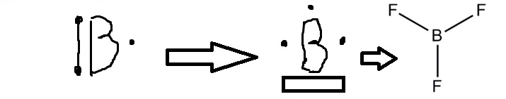

Messagepar RLG » 04 Sep 2013, 19:51
petit plus: un beau dessin fait par moi et il est tres beau j'insiste :angel:
Tuteur chimie G 2013/2014
Ronéiste UE11 2013/2014
