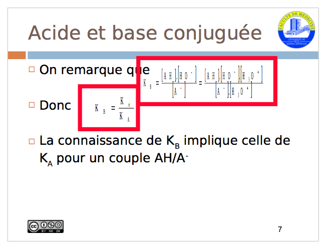

Alors j'ai revu une nouvelle fois le diapo mais il y a une formule que je ne comprend pas ..
je vous met le diapo concernant mon problème ci dessous
:arrow: En fait je ne comprend pas pourquoi on rajoute H3O+ dans la formule KB
:arrow: Et je ne comprend pas non plus la simplification de la formule KB = Ke / KA..
Car on a vu que Ke = (H3O+) x (HO-) ... et ça ne correspond pas à : (AH) x (HO-) x (H30+)
Il doit certainement avoir un mécanisme à faire mais je n'arrive pas à le visualiser..

Messagepar Emilie2 » 15 Sep 2013, 10:50
Coucou, je vais essayer de t'aider:
on sait que Ka= [AH]*[HO-]/[A-] et que Ke= [H3O+]*[HO-]
dans la formule que tu as donné, on a:
Kb= [AH]*[HO-]*[H3O+]/([A-]*[H3O+]
Ici, tu peux voir Ke au dessus et AH/ A-*H3O+ donne en quelque sorte 1/Ka...
Je ne sais pas si j'ai été claire...
J'espère quand même t'avoir aidée, bonne journée!

Messagepar RLG » 15 Sep 2013, 12:45
Pour ce genre de simplification je te conseille tout d'abord de bien cerner à quoi correspond Ke, Kb et Ka
Ke autoprotolyse de l'eau lié à la réaction suivante: H2O + H2O = H3O+ + HO- et comme vous le reverez dans le chapitre des equilibres chimiques une constante de réaction s'ecrit
K = [Produit]/[réactif] deplus l'eau ne rentre pas en compte dans la formule du coup Ke = [H3O+] x [HO-]
Il en va de meme pour Ka et Kb lies respectivement à la réaction pour un acide et pour une base puis tu operes les simplifications que émilie2 te décrit ;)

Messagepar Chloette » 15 Sep 2013, 15:50
Ah d'accord je comprend mieux !! :glasses-nerdy:
Merci bien à vous deux !!! :D
