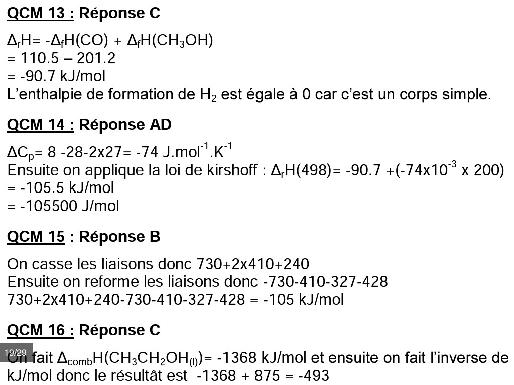

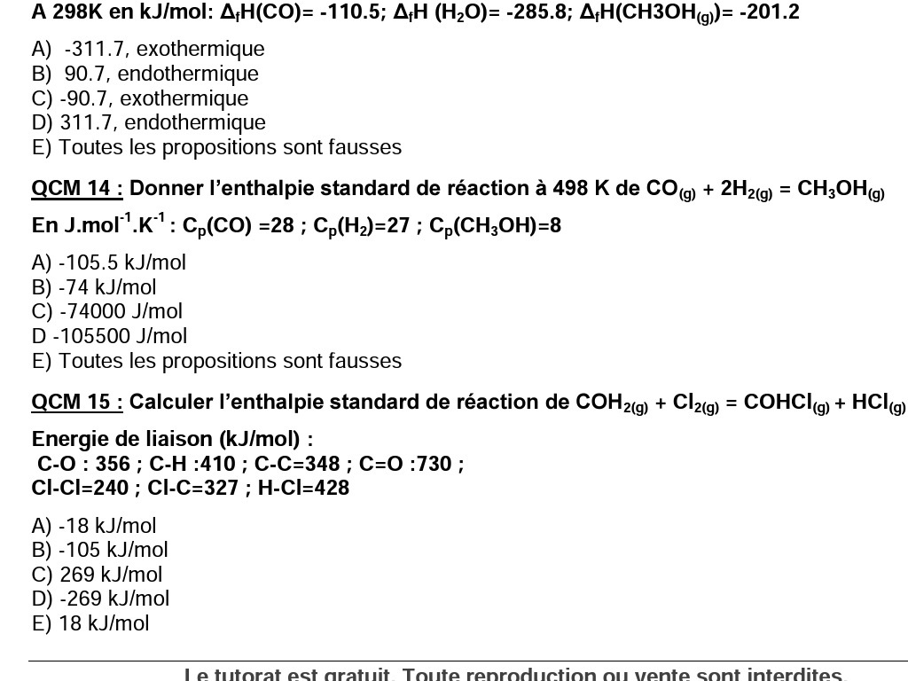

Je ne comprends pas la correction du qcm 14 des annatut 2013-2014 . Si quelqu'un a une idée ^^
En fait , ce que je ne comprends pas , c'est d'où vient le 200 ( qui correspond à delta T il me semble ) ? Et pourquoi utiliser la relation de Kirshoff ici ?
Merci d'avance !

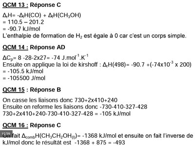

Alors grâce au qcm 13, tu connais l'enthalpie standard de réaction à 298K.
Or on te demande dans le qcm 14, l'enthalpie standard de cette même réaction mais à 498K. C'est exactement et directement l'application de la loi de Kirchhoff.
avec ΔT=498-298=200

Ah !!! D'accord !! J'ai fait le 14 sans faire le 13 ^^ alors forcément je ne comprenais pas :lol:

Il aurait fallu écrire au début du 14 : suite du QCM 13
