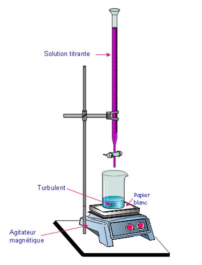

salut,
Titrer une solution c'est quoi? en faite c'est déterminer la concentration de la solution sous la burette (celle dans le becher) et l'equivalence c'est mettre autant de composé d'un coté comme de l'autre, donc autant de base que d'acide d'ou le :
n(base)=n(acide) or n = C x V
Cb x Vb = Ca x Va
or ici la base c'est la solution dans la burette dont on connait toujours la concentration et le volume équivalent te sera aussi donné puisqu'en général lorsque l'équivalence est atteinte une réaction se produit au sein du becher (genre la solution devient bleu)
Nous on titre la solution donc on cherche la concentration de la solution dans le becher (en général un acide faible)
Cb x Veq (volume de base versée quand réaction au sein du becher) = Ca x Va (le volume initial du becher avant d'avoir versée la base)
Ca = (Cb x Veq) / Va d'ou la formule que le prof utilise ;) (apres pour les calculs regarde si tu tombes bien sur la réponse sinon je verifierai :) , le prof n'est pas à l'abri d'une erreur et tu as du t'en apercevoir)
Pour illustrer :
