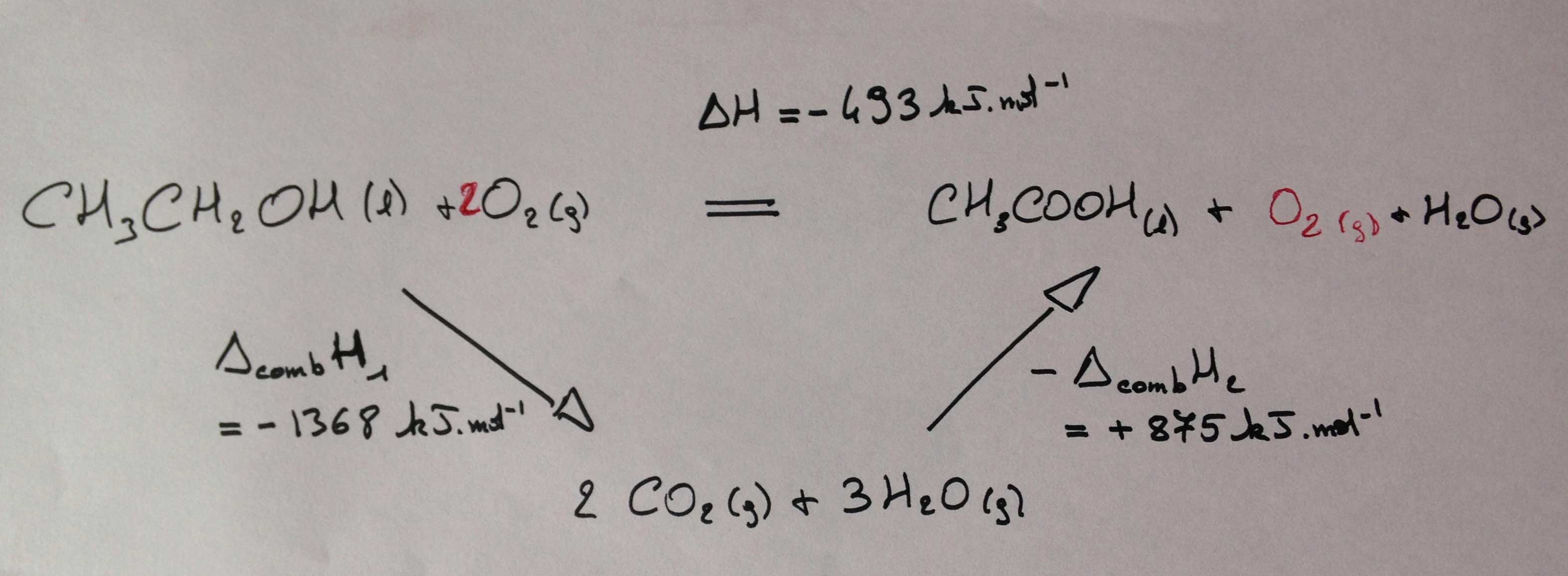

Bonjour,
Je vous écrit le QCM 16 de thermo
Calculer l'enthalpie de réaction de CH3CH2OH(l) + O2(g) = CH3COOH(l) + H2O(l)
dcomb H(CH3CH2OH(l)) = -1368 kj/mol
dcomb H(CH3COOH(l)) = -875 kJ/mol
Pour moi cet exercice me semble infaisable car la deuxième partie de la réaction n'est pas une combustion puisque l'eau y est sous forme liquide et non gazeuse et que nous n'avons pas de CO2.
Pour qu'elle soit possible je pense qu'il aurait fallu qu'il y ai de l'O2 à la place de l'H2O mais à ce moment la quantité d'hydrogène n'aurait pas été respectée.
Dans la correction ils répondent comme si la deuxième partie de la réaction était aussi une combustion.
Qu'en pensez vous?
Mister Orrange
Messages: 506
Inscription: 04 Sep 2012, 18:00
Re: QCM 16 Thermo annatut
Messagepar Raboucho » 28 Sep 2013, 14:54
C'est juste une faute de frappe de la part des tuteurs, H2O est gazeux ;)
Et si tu considère H2O gazeux, le QCM est tout a fait faisable ;)
Ce qui est en rouge s'annule :D
C'est ok ? :mrgreen:

Messagepar Mister Orrange » 28 Sep 2013, 15:00
Merci beaucoup, je n'avais pas pensé au fait qu'on pouvais supprimer les O2
