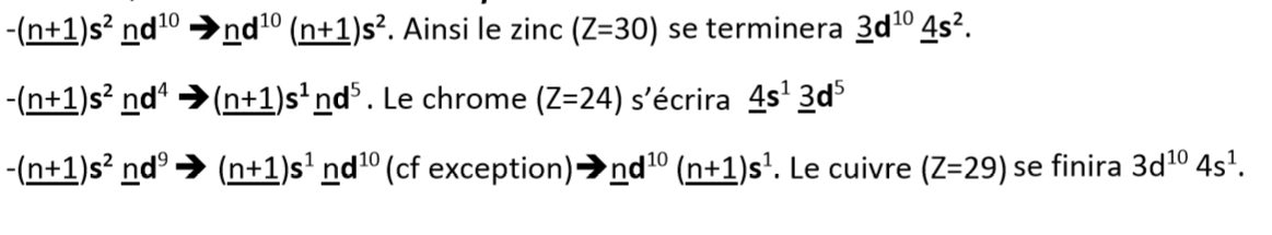

Rappel sur les 3 types d'exceptions à connaitre :
