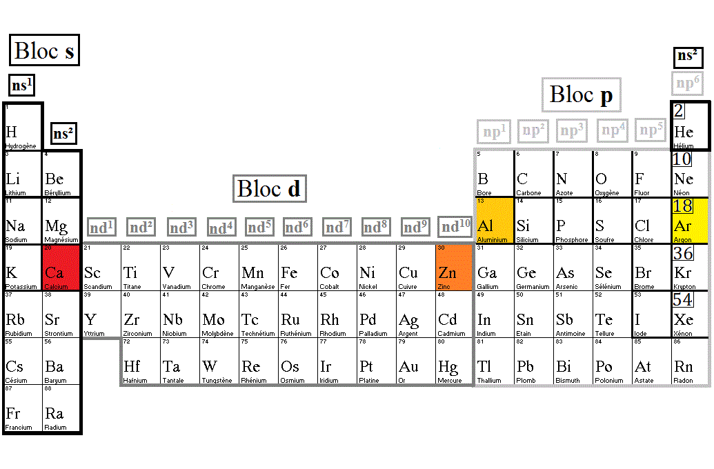

QCM 46, item d (oui, j'ai un souci avec les items D :)) : "Les alcalino-terreux sont diamagnétiques" compté vrai. alors là j'ai du mal à comprendre comment en sachant qu'ils sont alcalino terreux on peut en conclure qu'ils sont forcément diamagnétique, on sait qu'ils auront forcément 2 électrons de valence, mais c'est tout ce qu'on peut savoir... Après c'est vrai que ça s'applique en l'occurrence mais je n'arrive pas à voir comment on peut le savoir juste en nous disant qu'ils sont alcalino-terreux...

l'azote N=7 1s² 2s² 2p3 représentation de p I I I pas de case vacante libre et il n'ya pas d'OA de type d sur cette couche donc pas deplacement d'électron possible
alcalino terreux de type s² à connaitre ;)
En esperant avoir répondu à tes questions :)

Alors oui, en fait maintenant ça me semble évident.
Désolée pour le dérangement et merci pour les réponses ! :D
