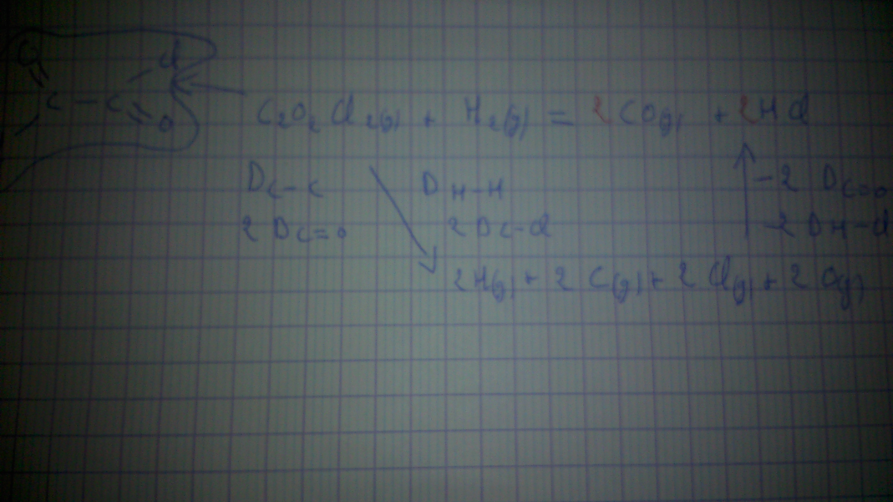

Messagepar RLG » 10 Nov 2013, 00:14
salut, :)
voici le cycle détaillé:

Messagepar TiffSambrassitaine » 10 Nov 2013, 11:46
D'accord, avec un schéma c'est tout de suite beaucoup plus facile à comprendre Merciii :D
Cependant une petite interrogation persiste :confused:
--> La réaction n'est pas équilibrée dans l'énoncé car même toi tu mets un coef stoechiométrique devant les molécules en produits, Je ne comprends vraiment pas pourquoi le prof n'as pas indiqué 2HCl + 2CO pour moi c'est pas logique ^^ et en plus ça fausse le cycle car ducoup j'aurai tendance à faire -Dc=o et -Dh-Cl et non pas -2D pour chaque liaison. Bon en gros je suis un peu perdue quoi ^^
Désolée :confused:
Bonne journée :)

Re: annatut thermo qcm 21 erreur ?
Messagepar RLG » 10 Nov 2013, 11:59
RLG a écrit:
alors ici la réaction n'est volontairement pas équilibré dans l'énoncé (comme dans les exercices au lycée ;) )
et oui sinon ce serait trop facile

Messagepar TiffSambrassitaine » 10 Nov 2013, 12:58
Ok mais donc même si les produits ne correspondent pas, on doit quand même calculer H avec le nombre de liaisons nécessaire à équilibrer la réaction ?

Messagepar RLG » 10 Nov 2013, 13:36
Toujours équilibrer l'équation chimique :) (sinon c'est faux)
