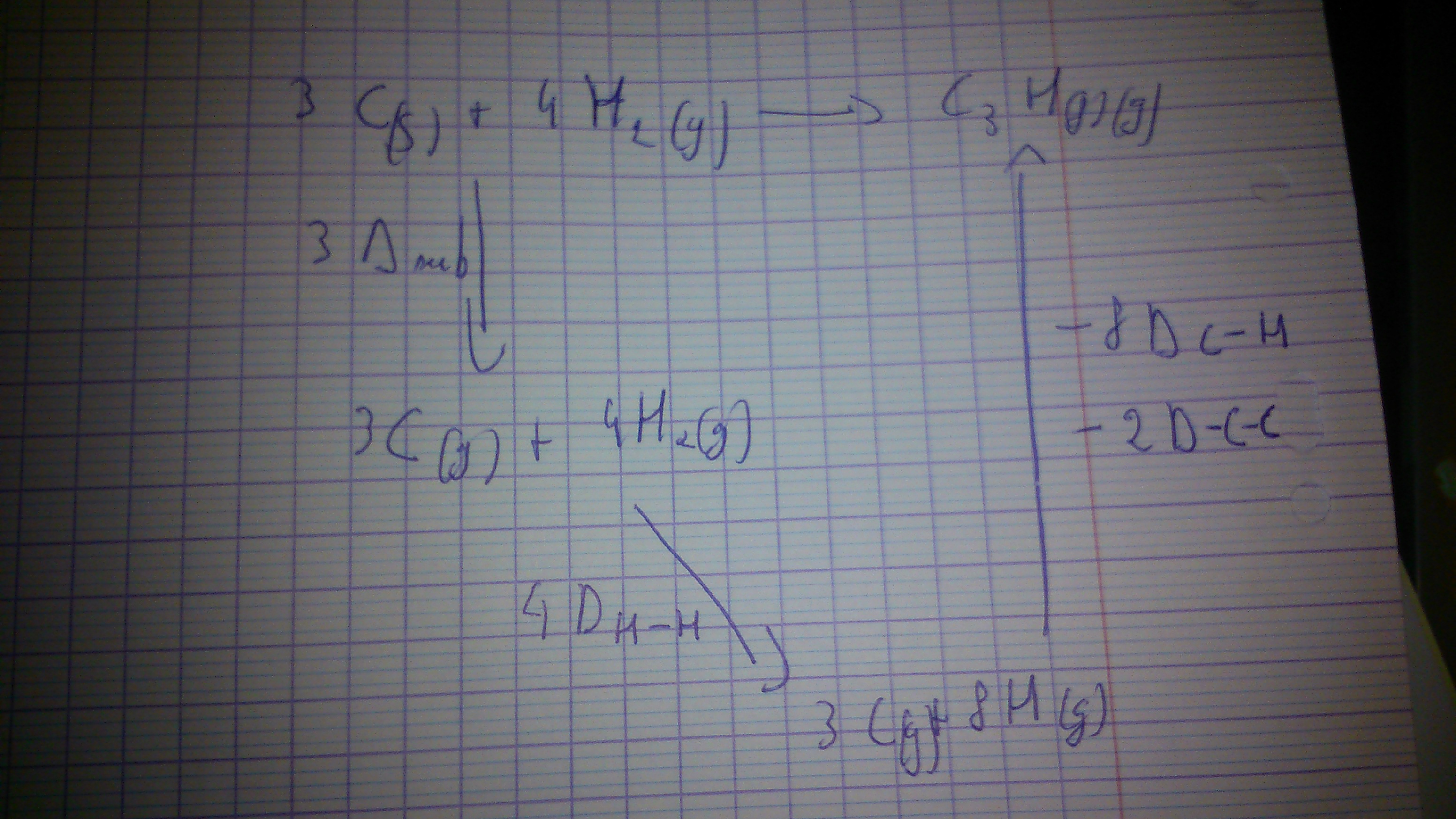

Bonjour :)
alors voilà j'aimerais quelque explications suplémentaires sur le QCM 17 des annatut 13 parce que je n'arrive pas bien à comprendre la démarche de résolution de l'exercice malgrès la correction.
Je ne comprend dans quel sens il faut que je prenne ma réaction ...
Merci d'avance en tout cas :)

Messagepar RLG » 28 Oct 2013, 23:05
salut, :)
Voila le cycle en détail

Messagepar lullaby » 30 Oct 2013, 00:16
j'avais pas compris la première fois (c'est pour ce que je n'ai pas répondue tout de suite ... ) mais maintenant j'ai bien compris :)
Merci pour tout le cycle détaillé m'a vraiment été utile :)

Je relance juste le sujet car j'ai pas compris la correction.
Lorsque tu passes de 3C(g) + 8H(g) à la dernière étape en reformer les liaisons pour passer à C3H8(g) pour tu ne reformes que 2 liaisons C-C ?
Pourtant la représentation de Lewis de la molécule c'est bien ça ? :
Donc pourquoi ne pas reformer 3 liaisons C-C plutôt ?
Merci :)
Happiness
Messages: 869
Re: QCM 17 annatut thermo
Messagepar RLG » 12 Nov 2013, 09:54
Il n y a bien que deux liaison cc sur ta representation ;)

Messagepar Happiness » 12 Nov 2013, 10:06
RLG a écrit:Il n y a bien que deux liaison cc sur ta representation ;)
Oula je suis pas encore reveillé désolé :lol: :lol:
Merci !
