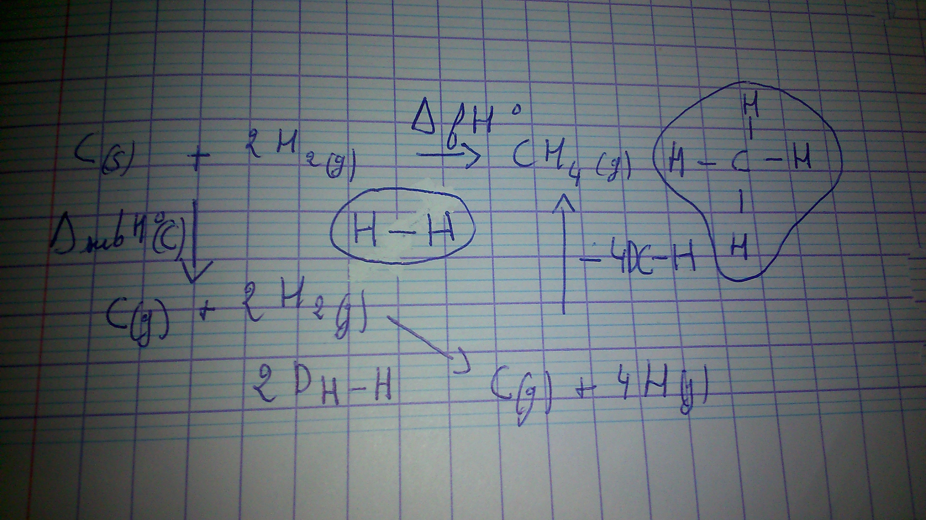

Est ce que je pourrai avoir une correction détaillée car je ne sais pas comment on fait pour trouver l'énergie de liaison de C-H
QCM 11 :Calculer l’énergie de liaison C-H avec
ΔfH°(CH4(g))= -80 kJ/mol ; ΔsubH°(C(s))=700 kJ/mol ; D(H-H)= 440 kJ/mol
la correction donne apparemment : 240 kJ/mol
Merci :D

Voici le cycle:

Désolée je ne comprends pas, ça donne quoi au niveau du calcul ? :/

En calcul cela donne:
Detla f H = Delta sub + 2 DH-H - 4 DC-H et la tu resouds
- 4 DC-H = Detla f H - Delta sub - 2 D H-H

Messagepar BABE » 31 Oct 2013, 17:32
Oui c'est bon ! Merci :)
