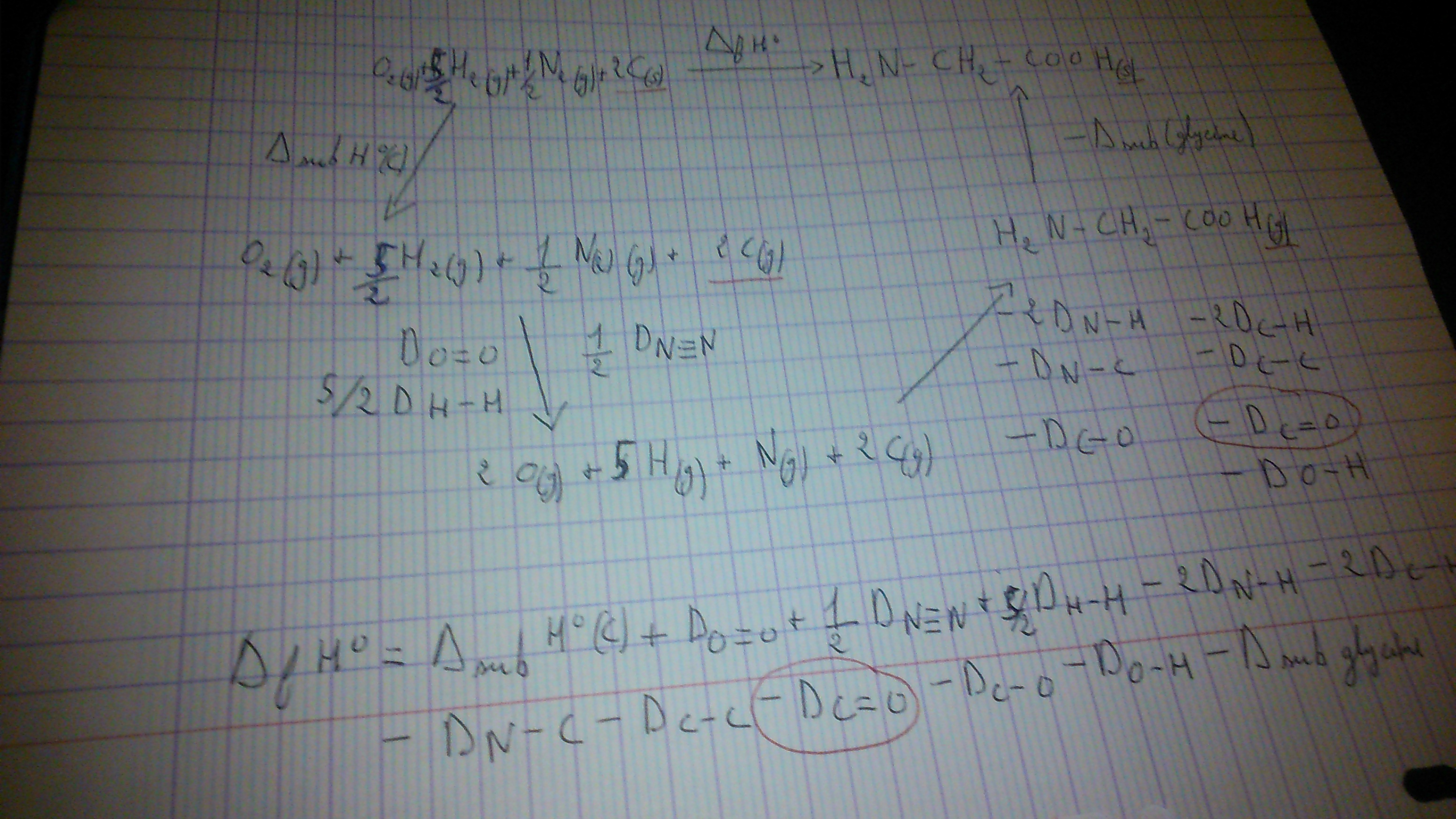

Bonjour :) Serait-il possible de me dessiner le cycle a faire pour repondre a cette question ? Car j'ai beau le faire et le refaire mais je trouve toujours autour de 440 KJ/mol alors que la reponse est censée etre la B.. Merci d'avance!

Voici le cycle en détail (en esperant que ce soit lisible):

Super merci beaucoup! :)
