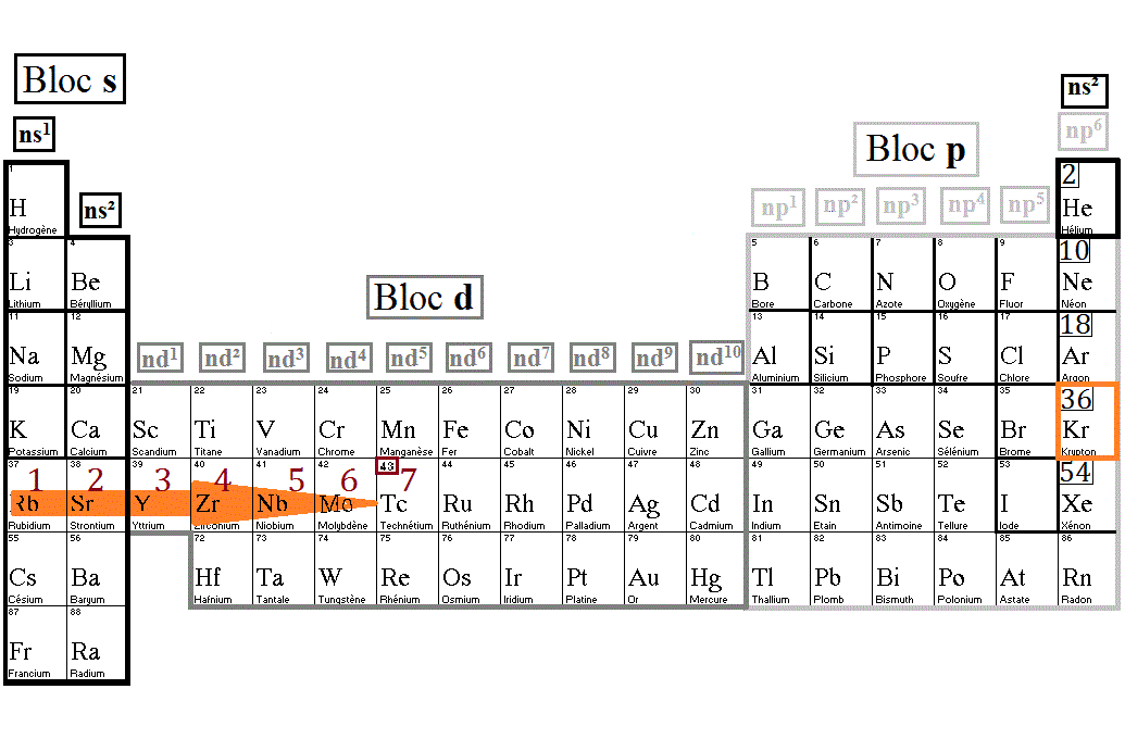

LéaHvn a écrit:J'ai un autre exemple qui me dit que l'élément situé dans la 5e ligne et la 7e colonne du tableau
Voici comment il faut procéder:
tu pars du gaz parfait de la ligne d'au dessus puis tu rajoutes le même nombre d'électrons que de colonnes données.
Ce qui nous fait avec le tableau
Ton erreur est de partir du gaz parfait de la ligne donnée ce qui te fait aboutir dans la 6éme ligne, ici
Est ce que c'est plus clair?

Re: Pb exercices
Messagepar LéaHvn » 11 Nov 2013, 21:28
Oui j'avais compris pour cette exemple
Mais pour l'élément situé dans la 3e ligne et la 17e colonne du tableau
C'est (10Ne) 3s2 3p5
Moi j'aurais plus dit (10Ne) 3s2 3p6 4s2 3d7
Mais je crois que j'ai saisi qd on a passé la 3e ligne on ne prend plus en comte le bloc d c'est ça ?
Enfin dans l'exemple de l'élément situé dans la 5e ligne et la 7e colonne du tableau ça prend bien sur le bloc d... ?
Oula je ne comprends plus rien...

Messagepar RLG » 12 Nov 2013, 10:05
Alors effectivement tu me sembles un peu perdu
Tout d abord le neon n a que 10 electrons il pourra difficilement avoir une OA de type d etant donne quelle commence a partir de 20 electrons ( s s p s p s d p s...)
Enfin surtout pas
LéaHvn a écrit:Mais je crois que j'ai saisi qd on a passé la 3e ligne on ne prend plus en comte le bloc d c'est ça ?
on les prend toujours en compte seulement pour les éléments avec d10 celui ci a cause de l exception passe avant et du coup dans la couche de valence on ne le voit pas element a partir de la 13eme colonne jusqua la 18 eme ;)
Si tu nas toujours pas compris ecrit la configuration electronique des elements et tu devrais comprendre la logique du tableau periodique et repprte toi ensuite sur le dessin ci dessus de mon co tut :)

Re: Pb exercices
Messagepar LéaHvn » 23 Nov 2013, 11:33
Si je me dis que 3e ligne il y a pas encore de bloc d, j'enlève 10 à 17 et du coup c'est bon ?
LéaHvn
Messages: 1101
Re: Pb exercices
Messagepar RLG » 23 Nov 2013, 17:33
salut, :)
oui dis toi que l'OA d n'intervient qu'à partir de la 4 ligne meme si elle appartient à la 3eme couche :)
