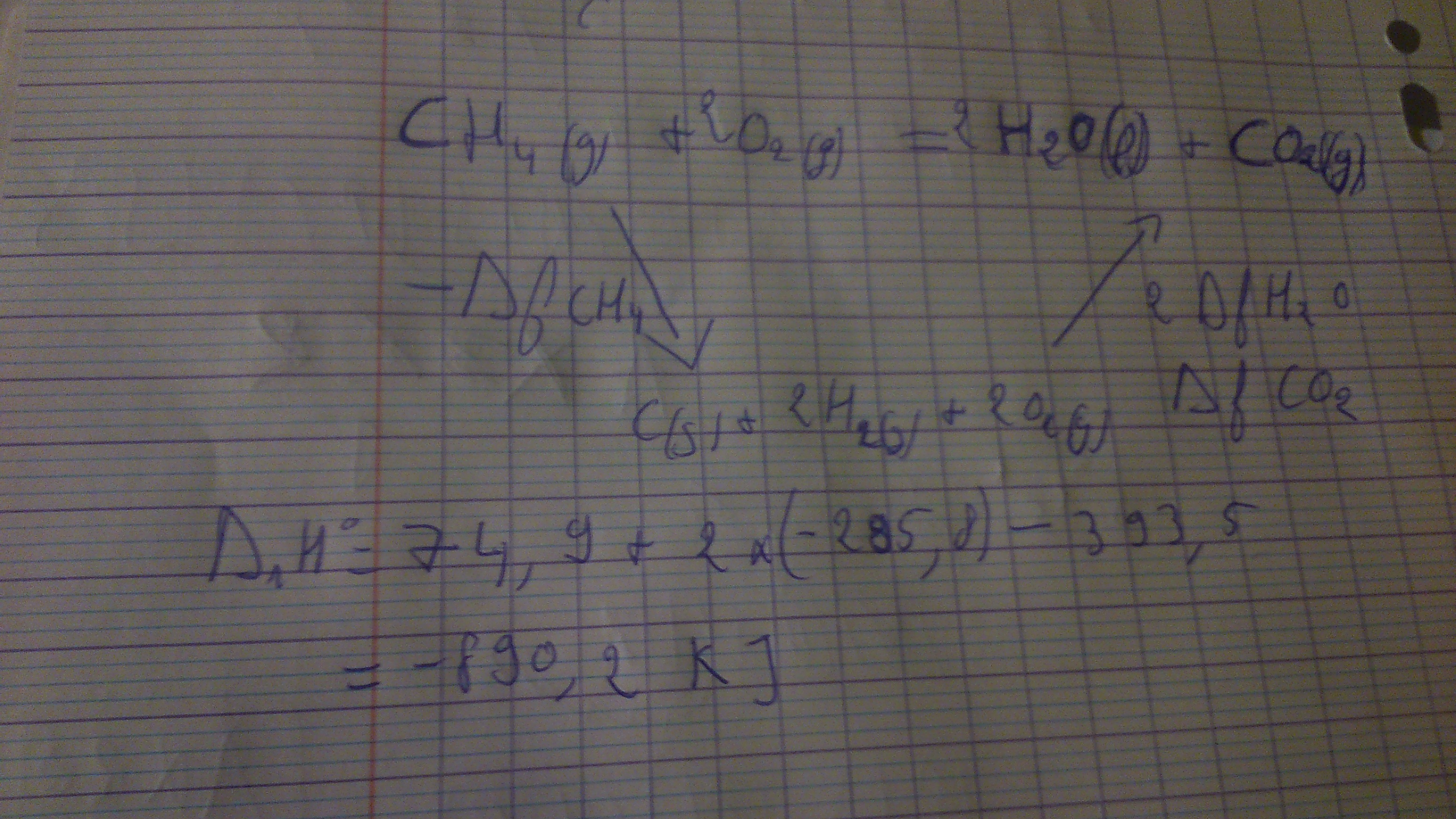

J'ai un problème au niveau du calcul de l'enthalpie de combustion du CH4g avec ΔH°f (CH4(g)) = -74,9 kJ/mol ; ΔH°f (H2O(l)) = -285,8 kJ/mol ; ΔH°f (CO2(g)) = -393,5 kJ/mol
La réponse est - 890,2 kJ/mol (réponse B)
mais quand je fais le calcul je tombe sur la C -604,4 kJ/mol (74,9-285,8-393,5)
Merci pour votre aide ! :)

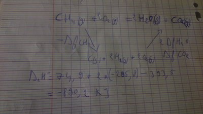

voici le cycle en détail il semblerait que tu es oublié d 'équilibrer ton équation ;)

Ah oui effectivement ... :beat-up:
Merci beaucoup ! :)
