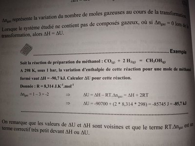

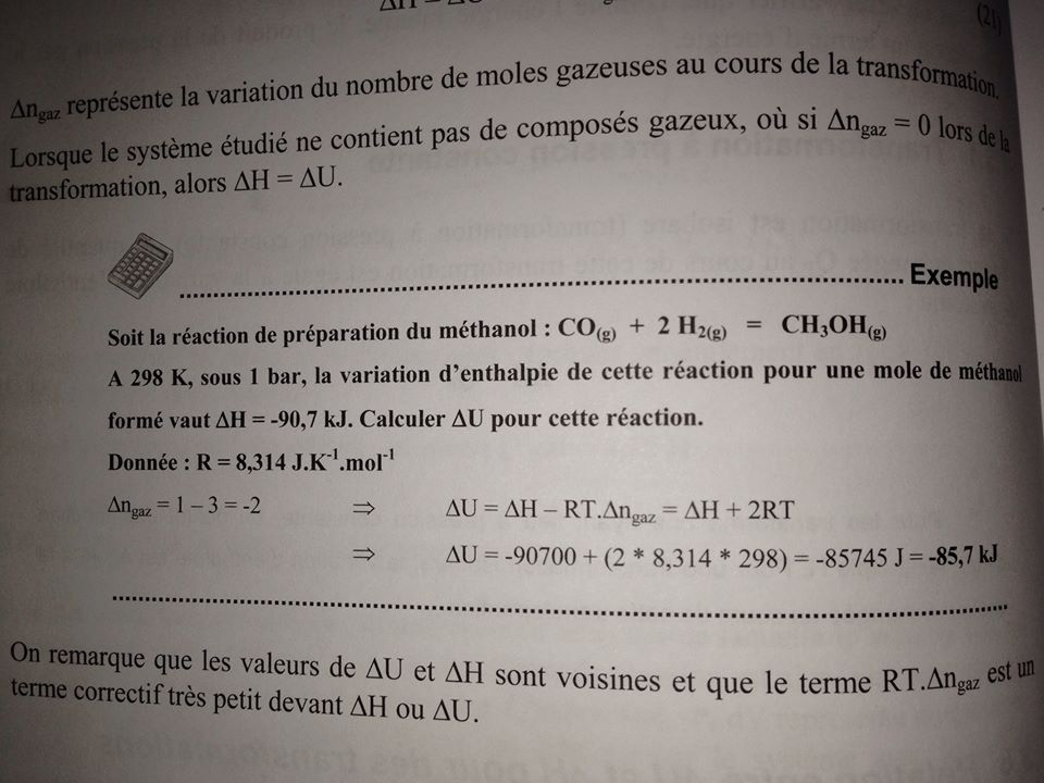

Chers tuteurs bonjour,
je n'ai pas très bien compris cet exercice. Surtout, je n'ai pas compris comment trouver delta Ngaz.
Merci beaucoup. Bonne soirée !!

salut, :)
pour trouver la variation de gaz ici
alors tu as 1 produit gazeux sans coefficient stoechiometrique tu comptes donc 1 mol de gaz du coté produit
mais tu as également 2 réactifs gazeux dont 1 (H2) qui possede un coef de 2 ==> 2+1=3 mol de gaz du coté réactif
enfin comme tu dois le savoir pour les réactifs on compte - et pour les produits on les compte + (il sont crées) delta correspond à une variation entre l'état initial et final
-3+1=-2
voila :)

Merci beaucoup !!
