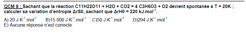

Coucou je révisais ma thermodynamique quand je me suis trouvée confrontée à un problème
Il s'agit du qcm 8
pourquoi on dit que delta G= 0 alors que la réaction est spontanée et quon se trouve pas à l'équilibre ?

Ici on te dit que la reaction devient spontanée a 20 k cest a dire que les 20 k correspondent a la temperature dinversion donc delta g=O

Ah oui merci :D
