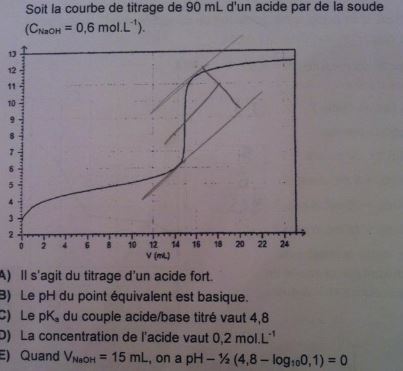

Messagepar BABE » 20 Nov 2013, 19:01
Je ne comprends pas du tout ce qui est faux dans l'item D si quelqu'un pouvait me détailler la correction :)
Merci beaucoup :)

Messagepar RLG » 20 Nov 2013, 20:32
salut, :)
alors à l'équivalence on trouve V=15ml
Ca x Va = Cb x V
Ca= (Cb x V) / Va = (0,6 x 15.10-3) / 90.10-3 = 0,1 mol.L-1
d est donc faux :)

Messagepar BABE » 20 Nov 2013, 21:30
Ah non je voulais dire E plutôt !! :)

Messagepar RLG » 21 Nov 2013, 16:53
re, :)
alors nous sommes à l'équivalence Vb = Veq nous aurions alors
ph = 14 + log ( racine ((K x Cb x Veq) / (Veq + Vb )))
(la méthode y est décrite dans son livre)
Bonne journée :)
