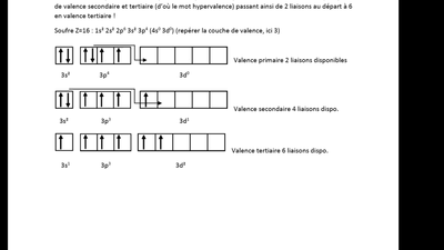

Messagepar Staccinette » 23 Nov 2013, 17:31
Bonjour , je voulais savoir exactement la différence entre valence secondaire et tertiaire ? j'ai beau chercher je n'ai toujours pas compris dans quel cas on utilise une valence tertiaire , d'ailleurs il s'agit toujours pour la plupart du temps de valence secondaire
Meeerci :)
Staccinette
Messages: 20
Inscription: 10 Oct 2013, 12:16
Re: Valence secondaire , tertiaire
Messagepar RLG » 23 Nov 2013, 17:38
salut, :)
le professeur ne fait pas la différence :arrow: viewtopic.php?f=480&t=39753
mais si tu souhaites le détail
Voila :)
Messagepar Staccinette » 23 Nov 2013, 20:13
Meeeerci beaucouuup :)
