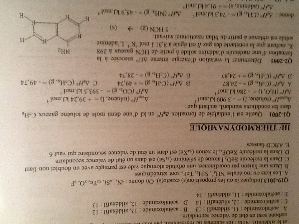

Bonjour,
Je ne comprends pas la correction de cet exo.
Apres avoir fait le calcul, j'ai trouvé la reponse B, or la correction dit que c'est la D.
J'avais fait un cycle en passant par la formation à partir des composes dans leur etat standard (7C, 4H2 et 9O2) de l'eau liquide et du CO2 pui je passais à la formation du toluene liquide et de l'O2 gazeux puis je faisais la vaporisation du toluene pour terminer mon cycle ( j'ai l'impression de pas etre claire du tout dsl... :confused: ).
Quelqu'un pourrait-t-il m'expliquer mon erreur?

Je peux pas refaire le cycle là (cours de biophy oblige :mrgreen: ), mais t'aurais pas oublié de diviser par 2 par hasard, parce qu'on parle de la formation d'une demi mole de toluène ;)

Messagepar Clara Meulien » 02 Déc 2013, 14:01
Ah ben ouais.... :oops:
Je crois que je vais devoir m'acheter de nouvelles lunettes!
Merci :D
