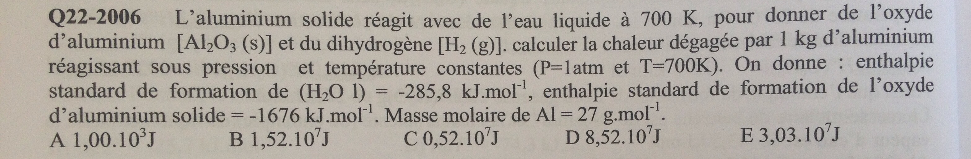

Messagepar Nouni » 09 Déc 2013, 11:28
Bonjour :) Serait il possible de me faire une correction detaillee de ce qcm ? :/ merci d'avance :cute:
